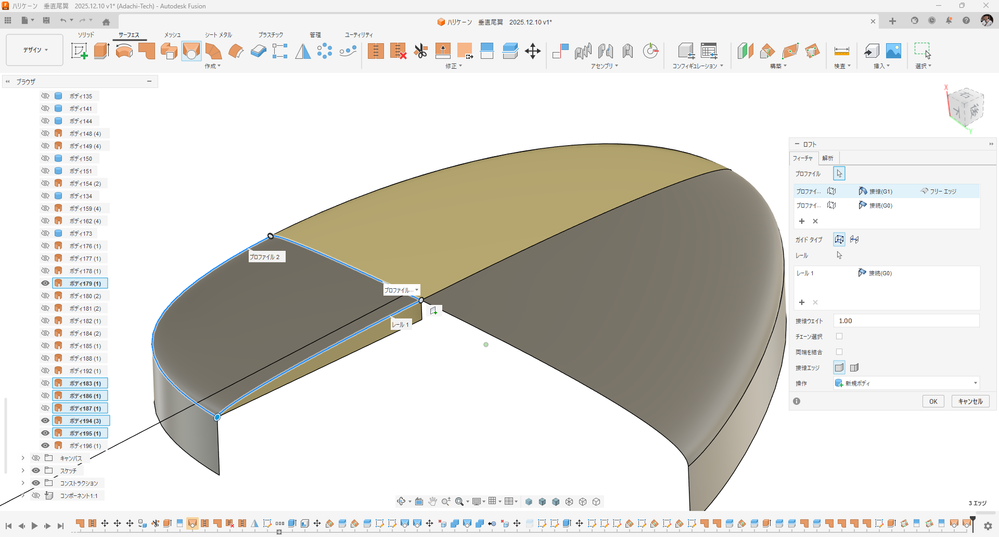

 これは飛行機の垂直尾翼ですが先日の「パッチが張れない」で捨て板の使い方を教えていただいたおかげでここまでパッチを張ることが出来ました。しかし最後のステッチをすると赤丸の歪みが出てソリッドになりません。ステッチする前には歪んでいません。また裏側は平面になっているはずですがなっていないらしくミラ-してソリッドに出来ません。履歴を追いましたが分かりませんでした。またよろしくお願いいたします。

やりたいことの趣旨と合っているかわかりませんが、現状見えるモデルから考えると、
面があちこちズレているので、パッチにこだわらず最初の面だけ骨組みだけを利用してロフトして
あとはその面のエッジを利用したロフトで繋げると良いかなと思いました。

上手くパッチ面が貼れていないところがあるようですね。
中央の面もおそらくパッチで作成されたと思うのですが上下にうねっている感じです。
元のラインをなるべくなぞるようにスプライン曲線を描き直しました。
スプライン曲線を押し出して捨て面を作ります。
3点を通過する平面を作って捨て面を分割しておきます。
パッチではなくてロフトにしました。今回の場合はこちらの方が素直な面になるようですね。
ステッチで一体化。
ミラーコピーで結合。
先ほど作った3点を通過する平面を再表示させて境界を塗りつぶし。3つの区画を選択して結合。
これで完成です。分割ラインは入っていますがシェーディング表示にするとこんな感じで滑らかに繋がっていると思います。
履歴の中でエラーが放置されるところが散見されます。なぜだか上手く行かない場合は一度これらのフィーチャーを見直してエラーを修正してみると上手く行く場合があります。エラー解消とスケッチの完全拘束、この2点を意識すると謎のエラーはかなりのところ抑制できますので一度お試しください。

 ボデイ195(2)を作るために茶丸のロフトで赤丸をプロフアイル1、黄丸の点をプロフアイル2、青丸をレール1、緑丸をレール2でボデイ195(2)が出来るという理由が分かりません。一見全く無関係のように見えるのですが?

下記の矢印の様に、プロファイル2のシャープ部分だけはスケッチのポイントを選択していますが、ほかは全て各サーフェスのエッジを選択しています。
勝手にこちらでスケッチを書き直してしまえばどうにでもなりそうですが、それも意図と違ってしまうと嫌なのと、
面のつながりが良くなるように、既存のサーフェスのエッジを使って再現してます。

パッチに使っているエッジの曲率変化が大きいのが原因でシステム側で上手く最適化できていない感じですね。パッチコマンドは便利なのですがエラーを出さずに強引に面を貼る傾向にあるので使う時には注意が必要です。
今回はロフトの方がきれいな面になると思いますのでこちらでトライしてみてください。

 実験的にA面を赤丸の作業でパッチで張ってみました。するとA面のエッジBがスケッチCと合っていませんでした。この場合はロフトが良いようですね。それと垂直尾翼の外形ラインのスプライン曲線のフイット点は4点にして一本で繋がった曲線にするべきでした。少しずつパッチとロフトが分かってきました。また次回よろしくお願いいたします。
