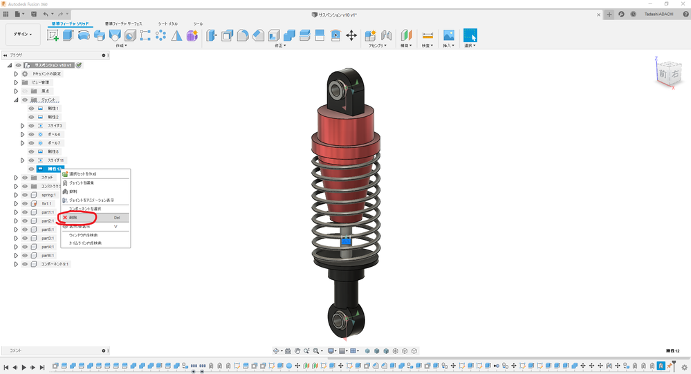

サスペンションを描いたのですが、スプリングの伸縮するモーションを追加したいのですが、よくわからず…。参考になるサイト等ありましたら、ご教示いただけたら幸いです。
今はスプリング全体がスライドしてます…。

メッセージ4/5
adachitech7
解決済み
一番上のコンポーネントを固定。
スプリングの剛性ジョイントを削除。
下図のスライダジョイントも削除。
part2をアクティブにしスケッチ追加。スプリングの端面を投影。
Springをアクティブにして真ん中でボディ分割。
一番上だけを残して他は「除去」
スケッチで投影した円の中心との間に回転ジョイントを付ける。
Springコンポーネントをコピーして貼り付け。
端面同士に回転ジョイントを付ける。
初期の位置は180°回転させておく。
回転ジョイント同士をモーションリンクで連動させる。
一番上が180°動くとその下は360°動くように設定。
次のスプリングも同様に回転ジョイントを付ける。
今度は同じ角度で動くようにモーションリンクで設定。
動かしたときのそれぞれの角度の関係はこのように。
以下最後まで同様にして繰り返します。
下2つのコンポーネントに剛性ジョイントを付ける。
モーションスタディで最初の回転ジョイントの動く角度を設定。
一番縮んだときに黒い円板との隙間が10mmになるように角度を記入。
モーションスタディにスライダジョイントも追加して、10mm縮むように設定する。
これで完成です。
