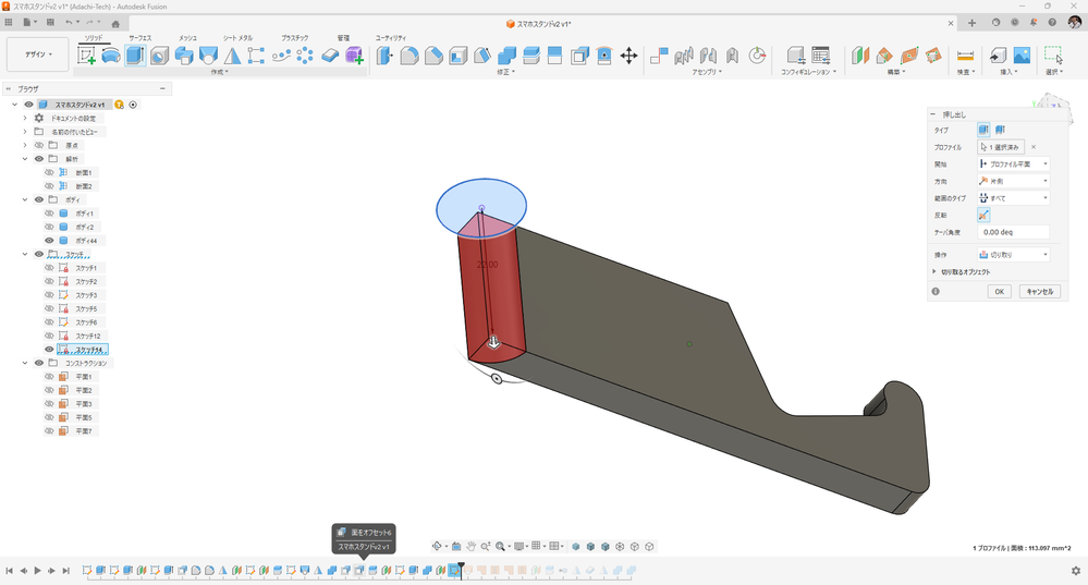

スマホスタンドを作成したく、丁番のように開閉させたいです。
軸?部分ができたのですが、写真赤枠部分が不要なので消したいです。
うまく干渉部分を消したいのですが、消せなくて困ってます。
説明も下手で申し訳ないですが、ご教示いただきたいです。

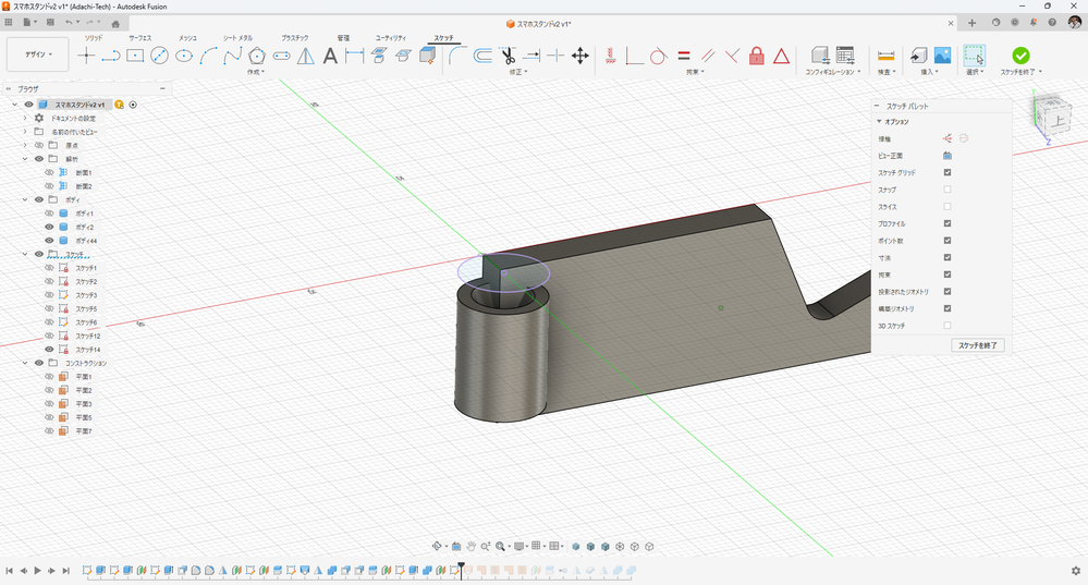

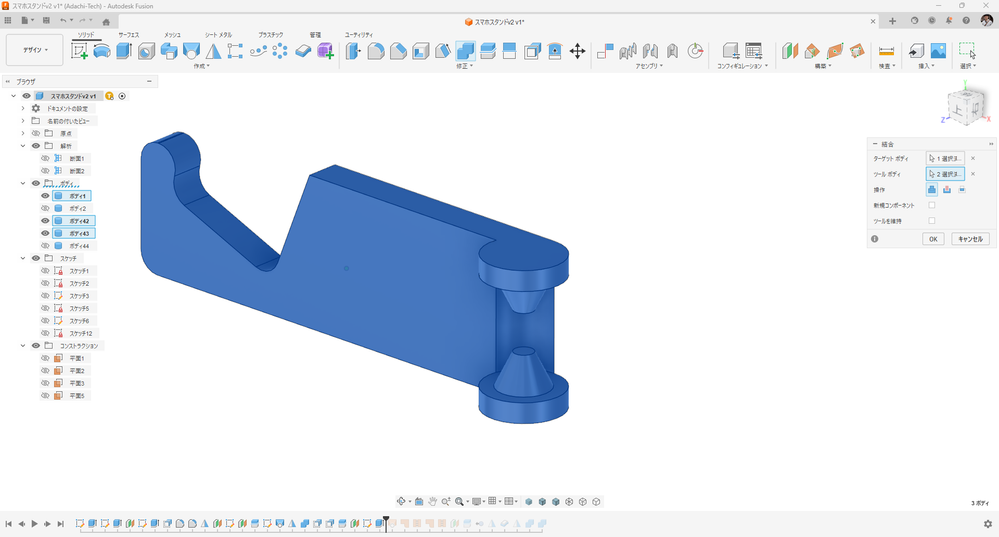

質問の内容からは少し形が変わりますがこんな感じで作ってみました。
ボディ分割。
ロフト。
ミラーコピー。
ツールを維持にチェックを入れて結合、切取り。
上下の凹部に対して面のオフセット。
ボディ分割。
上面にスケッチを追加、ボディの円エッジを投影。
本体側だけを切り取り。
ヒンジ部を結合。
反対側も同様に。
ナイフエッジになっているところを面取り。
完成です。
