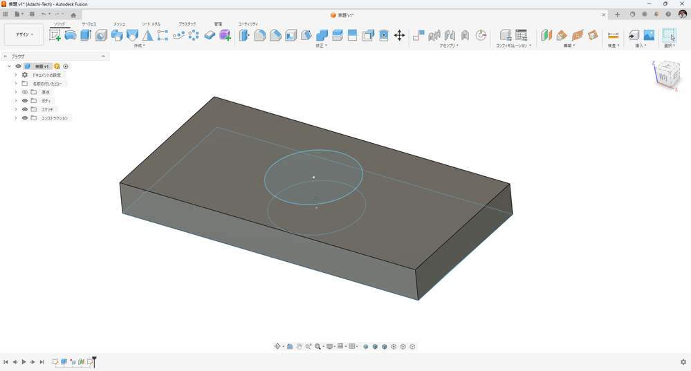

お世話になります。
本来なら
1.板素材を先に3Dモデル化する
2.加工したい面を指定してスケッチ(今回はトップ面に円形ザグリ)
だと思うのですが
手順を間違えて底面にスケッチが取り残された状態です。
このスケッチ要素だけ板材のトップに書かれているという事に出来ますか?
(板3Dモデルのボトムからトップにオフセット移動)
宜しくお願いします。 

タイムラインから当該スケッチを右クリックして、「スケッチ平面を再定義」を選び、目的のボディ面をクリックすればスケッチ要素が移動されると思います。

履歴が問題で目的の操作ができないときは、履歴をドラッグして移動させることが可能です。
今回の場合は定義したい平面の押し出しがスケッチの前であることが問題なので、押し出しの後にスケッチを移動させ、
それから右クリック→平面の再定義とするとうまくいく可能性が高いです。

押し出しで使った四角と、移動したい図形の丸が同じスケッチに書かれているので、これを移動させるのは現実的に不可能です。
私ならば最初の押し出しを逆方向にして、こういう形状にします。
違うやり方としては、上部に新たにスケッチを作り、下部にあるスケッチの丸を新たなスケッチに投影して使う方法ですね。

最初のスケッチを編集して円だけをコピーします。
ボディ上面にオフセット0mmでオフセット平面を作成。
この平面にスケッチを追加して円を貼り付け。
これで独立した別のスケッチを新たに作ることができます。
あとは元スケッチと連携させたい場合は「投影」を使って新しいスケッチに要素を取り込むということもできます。

スケッチモードになってボディが消えるのは、ボディを作成した押し出しの前の履歴にあるスケッチを編集しようとしているからだと思います。
私が投影をさせる方法として添付したビデオの通りに操作をすると、しっかりとソリッドボディが消えずに見えている状態が確認できるはずです。
上記ビデオでは、ソリッドボディができた後から新たにスケッチを作っているので、ボディは消えません。
これらの履歴の癖を踏まえてモデリングしていく事は非常に重要かもしれませんね。
ただ、いろいろと同時にスケッチに書き込みたい状況はありますから、今回のように下部にスケッチがあるままでも
ボディの上面から押し出すことは可能です。 つまり、スケッチは造形を行いたい物体の面に必ず配置しなければならないルールではありませn。
こちらにある動画のように、現状のスケッチのままでもボディ上部から押し出しカットをすることは可能です。
とはいえ、造形したい面にスケッチがある方が自然なので、モデリングの順序を考えてスケッチを作っていくと良いと思います。
