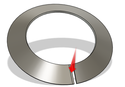

ソリッドボディから作成した板金を展開したいのですが、
シートメタルに変換しようとすると、たびたび
「ボディの厚さを計算できません。有効なシートメタルボディの基準面(通常は広い平面領域)を選択してください。」
というエラーが発生してしまいます。
一部をカットしたり、押し出しを行ったりしても、このエラーが解消されません。
もしこの形状が不可能ということでしたら、他に展開形状へすることができる方法はありますでしょうか。
シートメタルへ変換できるものとできないもののデータを添付しました。

adachitech7
@duy_toan さん、
おそらくですが下図の赤丸の部分が円錐の中心を通らない平行な直線で切り取られているのが原因だと思います。
円錐を中心を通らない直線で平行に切り取ると断面が直線になりませんのでその端面を押し出してもそこは平板にならないはずです。
平行ではなく円の中心を通る三角形でカットしてみてください。

adachitech7
@duy_toan さん、
このようにしてみてください。
円錐サーフェスを作って中心を通る三角形でトリム。
厚み付け。
端面を押し出し。
シートメタルに変換。
展開。
0 件のいいね

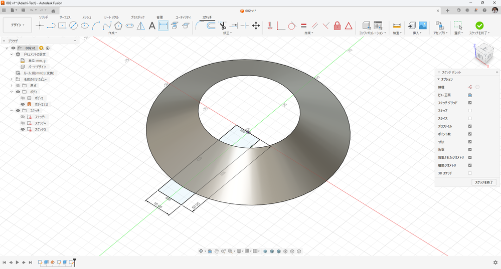

試しにこのような長方形で円錐をカットしてみました。
カットした断面のエッジに対して曲率コーム解析を行ってみました。
見た目は直線ですが実は緩くカーブしている曲線だというのが分かります。
断面を押し出すことはきますが厚みが計算できないということでシートメタルには変換できないですね。
断面の上と下では長さが違うことも分かります。
