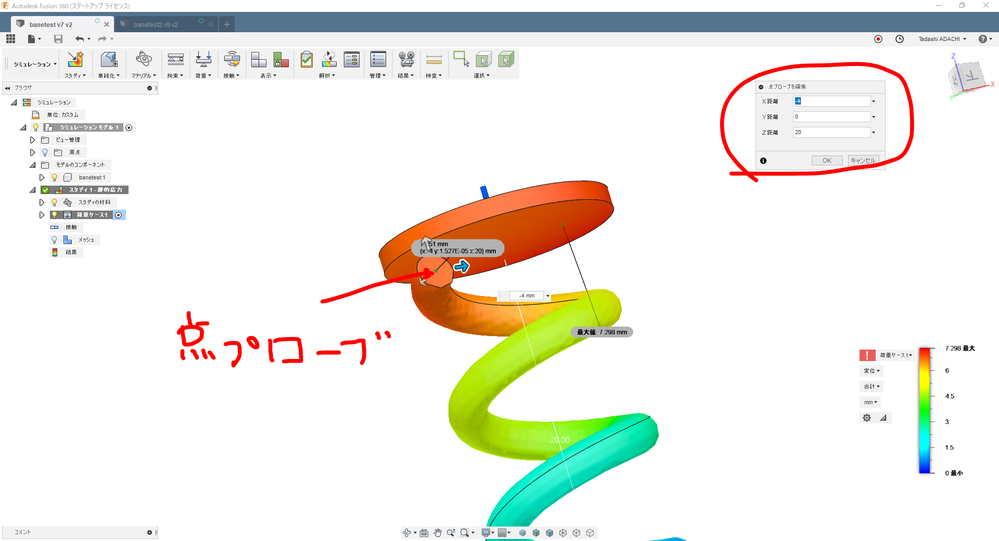

まず一度解析を終えてから「検査→点プローブを作成」コイルの変位を測定できるようにします。
今回の場合はx-4mm, y0mm, z20mmとしています。
次に「管理→設定」でメッシュサイズをパーツの大きさによって変える設定にしておきます。
今回は3%にしておきました。
これで解析した結果、10分台の数字は同じになりました。100分台の数字は違っていますが、このコイルの大きさを考えるとこれは技術的には同じ変位であると判断していいと思います。(100分台の数字は実際に変位を計測する際には誤差として処理するのではないかと想像しました)
