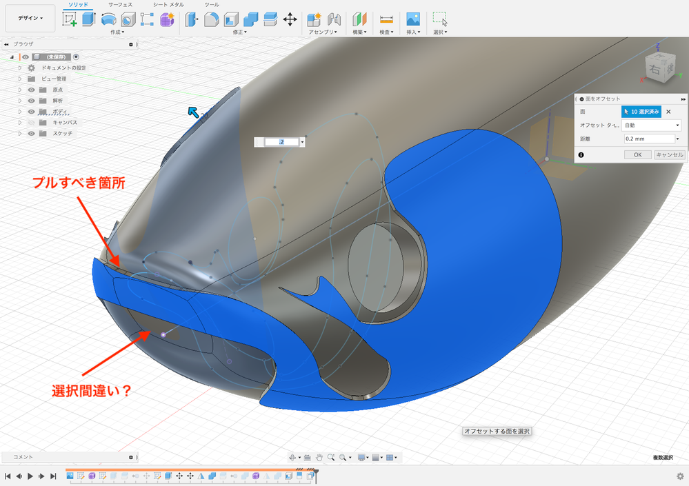

メッセージ5/10
adachitech7
@tanoya さん、
なぜこのような現象になるのかは分からないのですが、次の方法で希望される形状は作れると思いますので一度お試しください。
①オフセット0mmで面を抽出
②厚み付け
③結合
メッセージ6/10
adachitech7
@tanoya さん、
抑制されているフィーチャーを削除すれば問題なく面のオフセットができました。
なぜこうなるのかはよく分からないのですがひとまず情報としてお知らせしておきます。

es0807
解決済み
おはようございます。
ご連絡遅くなり申し訳ありません。またデータが開けなかったとのこと、重ねてお詫びします。
(データが開けなかったのはなぜだかわかりません…解説からの再現お疲れさまです
面分割からのプレス/プルですが、本来選択するべき場所が選択されてないのではないでしょうか?
こちらで分割された面より推察される箇所をプルした結果、問題なく作業可能でした。
また、前回装飾は後で、と言った理由を記述していませんでしたので理由をお伝えいたします。
例えば眼の前側の細い部分などを含めてシェル化すると面が自己交差などを起こしかねずエラーが出やすいことが理由です。またこの様な箇所では曲率解析によるシェル化のエラー確認はできないこともお伝えしておきます

tanoya
お世話になります。
こちらこそ確認が遅くなり申し訳ありません。
面を選択していく途中で
”選択した面を許容範囲内でオフセット出来ませんでした”と
エラーが出ていたものが、なぜかすんなりうまくいきました。
同じことをしているのに不思議です。
fusion360の立ち上げ直しが関係するような事があるのでしょうか。
とにかくうまくいきました!
有難うございます。

tanoya
お世話になります。
オフセット0で作るなんて手法もあるのですね。
うまく押し出す事ができました。
いつも有難うございます。
以前は選択箇所が間違っていたのか立ち上げ直しが関係しているのか
分かりませんが
その後、fusion360を立ち上げ直し、改めて面を選択し直したら
なぜかプレス/プルが実行できました。
