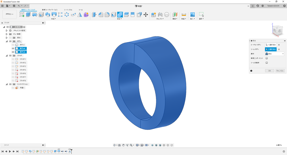

こんにちは。

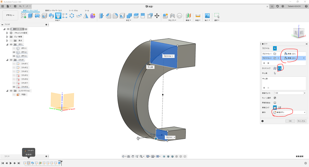

長方形断面をパスとガイドレールを使ってスイープさせたものです。
スイープが一番簡単かと思いますが、その他にはロフトを使って作ることもできます。

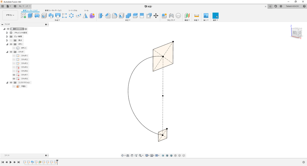

断面とパスをスケッチ。
長方形断面を押し出して捨てボディを作る。
捨てボディの端面を中心線のガイドカーブを使ってロフトで繋ぐ。
このとき捨てボディとの接続をG1にしておくといいでしょう。
操作は新規ボディにしておいてください。
ボディをミラーコピー。
結合で一体化。

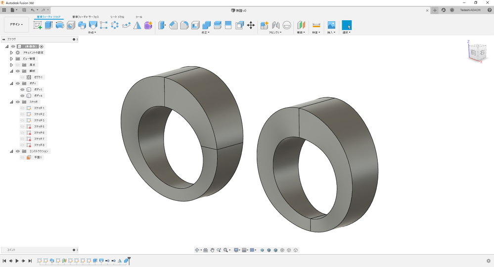

面に分割ラインが入っていますが、ゼブラ表示にして確認すると、一体感のある滑らかな面のつながりになっているのが分かると思います。
スイープで作ったものと比べてみました。
