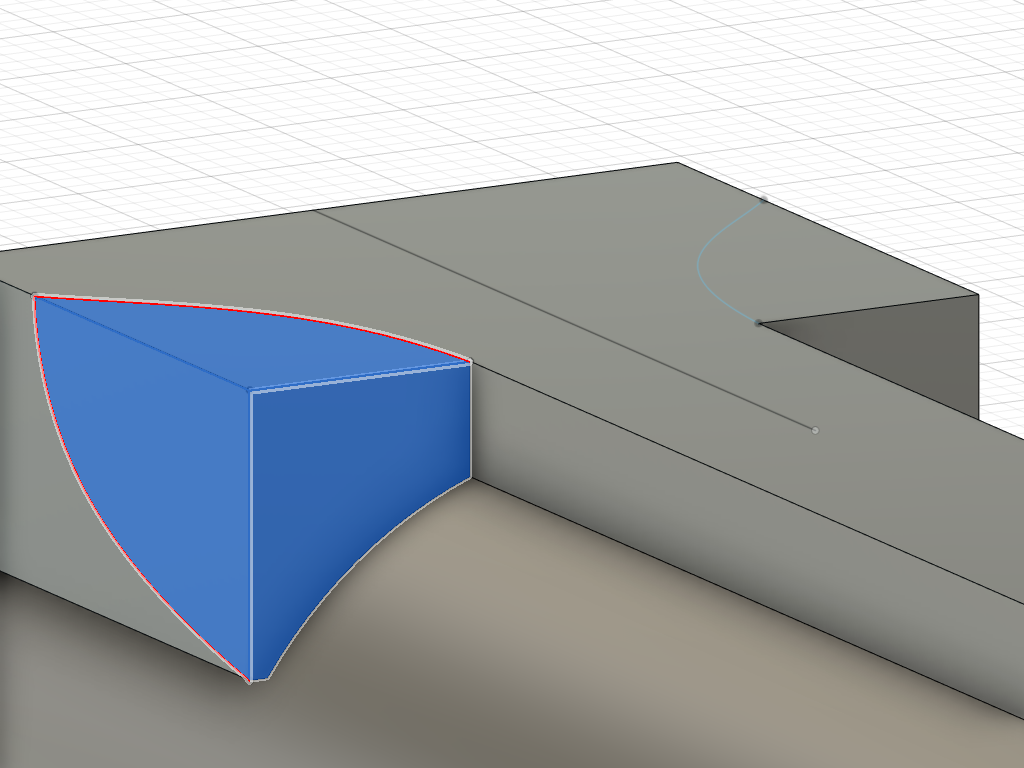

初心者です。
拳銃のモデルを作ろうとしているのですが、添付画像のように三面の角を曲線に合わせて滑らかに凹ませる方法がわかりません。
今後のためにさまざまな方法があれば教えてください。
[添付されていた画像 1 枚を削除しました - オートデスクより]

@gngnikz8 さん、こんにちは。
こんなやり方を考えてみました。
動画と添付データをご参考に。動画は長いので最初は2倍速で見てください。

ありがとうございます!
おかげで思っていたような形ができました!
