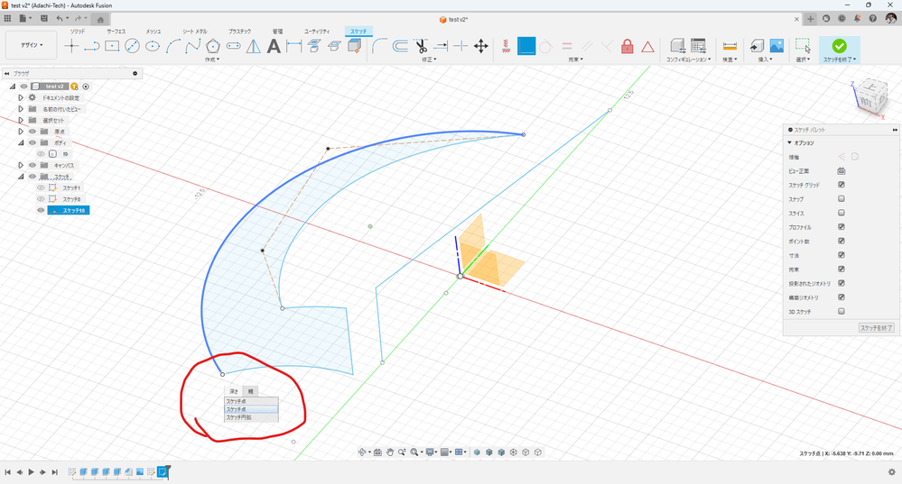

一致していない点(拘束されず自由度が残っている点)は白丸で表示されます。下図の赤丸部分がそれにあたります。
3Dスケッチで描かれていましたのでこれを平面スケッチに分解してみました。赤丸部分に一致拘束を付けています。(左クリック長押しを使うと便利です)
オフセット平面。
スケッチ。
構築軸。
スプライン曲線を押出し。
トリム。
3点を通過する構築平面。
スケッチ。
他の部分にも同様な操作を行います。
複数要素が存在するような部位にパッチを行うさいには「チェーンを有効化」のチェックを外しておいてください。これで意図しない要素まで選択されることを防ぐことができます。
全ての区画にパッチ面を貼りました。
ステッチで一体化して完成です。
3Dスケッチは修正が難しい場合があり私はあまり使っていません。手数は増えるのですが小分けして少しずつ作っていく方がトータルで考えたときに効率がいいことも多いです。
