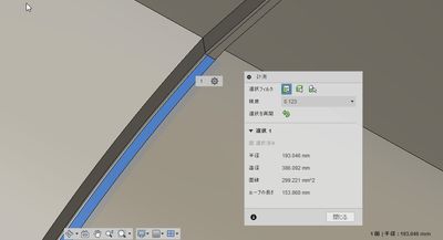

1枚目、2枚目はRとして表示されるのですが
3枚目、4枚目は面積としか出ません 複数のRが混在してるからでしょうか?
5枚目のような3点でRが計測できるとか、6枚目のようにラインを選択したらRが出ないでしょうか?

もしかすると現時点では [ 計測 ] コマンドがそのような形状に対応しておらず機能強化が必要かもしれません。確認して改めてご連絡いたしますので少々お待ちください。
本来の使い方ではないのですが、[ 修正 ] > [ プレスプル ] コマンドを使用してR 面を選択し、半径を確認できるかお試しいただいてもよろしいでしょうか。よろしくお願いいたします。

プレスプルでの半径の測定、確認できました。
強化される間、これで使ってみます。
