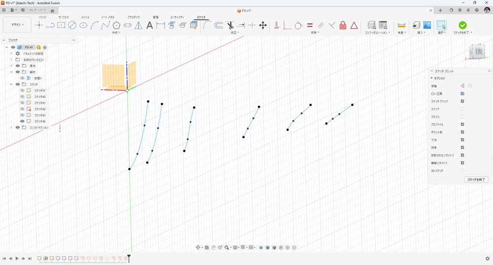

いつもお世話になっております。
同じ内容のトピックも過去に多くあるかと思いますが、お願いします。
1箇所どうしてもうまくロフト、パッチができない部分があります。
スケッチがうまく書けてなくてつながっていないのかとも思いますが、
もしそうだとしてもどこが繋がっていないのか分からずでした。
再現できずなのですが、ロフトで選択の順番など試していると
なぜか面が作れた時もあったのですが
ソリッド化することはできませんでした。
まだロフトの概念を理解できていないのだとは思いますが、
もしよろしければ教えていただけないでしょうか。
よろしくお願いいたします。
0 件のいいね
268件の閲覧回数
6件の返信
返信 (6)
メッセージ2/7
adachitech7
解決済み
@dubudda さん、
このような感じで修正しました。
直線とスプライン曲線の間に接線拘束を追加。
重なっている直線を削除。
パッチ。
ロフト。
ステッチ(この作業は最後にまとめて行ってもOKです)
スケッチで直線を描く。
パッチ&ステッチ。
これでソリッドにはなるのですが、下図赤矢印の面が平面になっていません。
元のスケッチを確認してみると各断面が1つのスケッチの中で3Dスケッチとして描かれていました。この内、端部のスプライン曲線が0.001mmほどY方向にずれているのを見つけました。上手くいかない原因はおそらくここじゃないかと思います。
ロフトに使う断面はよほど特殊な事情がない限り別のスケッチとして描くことをお勧めします。個別に描いておくと今回のような現象は起きないと思います。また3Dスケッチは手数が減って便利なように感じるのですが管理や修正がしにくくなりますのであまりお勧めはしていません。参考になれば幸いです。

立体的なスケッチを描くので、3Dスケッチを使うものだと思っておりました。
確かに思わぬところで形が崩れたりして、ちょっとやりにくいところもありました。
今回の場合は、オフセット平面を使ってそれぞれのスケッチを描くということになるのでしょうか。
その際にすでにあるスケッチの端点と合わせないといけないかと思うのですが
面が変わるとうまく合わせられなかったです。
もう少し色々試してみます!

パッチができないと言っているのはここでしょうか?
だとしたら普通にパッチ可能です。
チェーンを有効化はもちろん外した状態で、各サーフェスのエッジを選んでいけばOKです。
ステッチも何事もなくできます。

寸法を拾いながら少し違うやり方で作ってみました。
スケッチ&パッチ。
オフセット平面&スケッチ&パッチ。
円弧をスケッチ。
直線をスケッチ。
3点平面&スケッチ
パスに沿った平面&スケッチ作成→交差で交点を抽出→円弧をスケッチ。(これでロフトのレール上に確実に断面スケッチを配置できます)
ロフト。
スプライン曲線をスケッチ(多くの場合2点や3点のフィット点スプラインで描き切ることができると思います)
サーフェスの押し出し。スケッチのままでもモデリングできますが一旦サーフェスボディ(捨て面)にしておいた方がやりやすい場合があります。
スケッチ。
オフセット平面&スケッチ→交差でサーフェスとの交線を抽出、曲線追加。
ロフト。
捨て面を非表示(もしくは除去)して必要なサーフェスだけを表示させステッチ。
YZ平面、XZ平面、作ったソリッドボディに囲まれる領域をソリッド化(領域を塗りつぶし)
これで完成です。
ロフトの断面はなるべく少なく、断面スケッチのフィット点もなるべく少なく(できれば2点)にして途中の変化はシステム側に任せて成り行きにすれば比較的綺麗な面ができると思います。
何かの参考になさってください。
