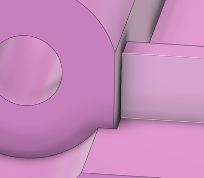

円筒の領域を切り出すためにスケッチ8を作成、切り出した別ボディに対してプレス/プルを行うと、
 なぜかスケッチ8がさかのぼって影響を受け、
 切り出し領域も連動して変わってしまいます。この後スケッチを再編集すればほしい結果は得られるのですが、
スケッチの書き方が悪い?

プレスプルコマンドで出てくるオフセットにはタイプが既存のフィーチャを修正・新規オフセットの2種類があります。
自動にされていると、その時良さげな方を勝手に選ぶようになっていて、スケッチが変更されるのは既存のフィーチャを修正してオフセットさせているからです。
今回のような用途ならば、新規の方を選んだほうが良いのかも知れません。
ただし、今回の場合は周りの接面も一緒にオフセットされる結果になるので、それをOKとするかどうかという部分はあるかも知れません。

オフセットタイプを自動から新規オフセットに変えてみてください。
もしくはプレスプルコマンドではなくて「面のオフセット」でも同じ結果が得られます。
