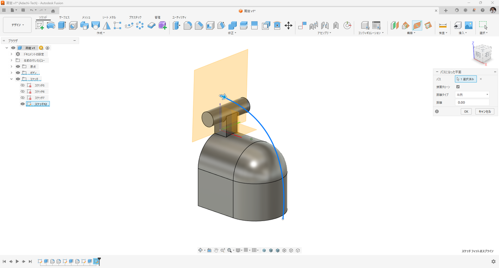

@96sukekiyo さん、
こんな感じで作ってみました。
スプライン曲線をスケッチ。2点のフィット点スプラインで描くと綺麗なカーブになるのでお勧めです。
パスに沿った平面作成。距離タイプは比例で距離を0にすると端点に貼り付きます。
円弧をスケッチ。
パスに沿った平面。今度は距離を1にします。
円弧をスケッチ。
サーフェスのロフト。円弧をプロファイルに、スプライン曲線をレールとして選択します。
外側に厚み付け。
パスに沿った平面で距離0.25, 0.5, 0.75のところに構築平面を作成します。
ボディ分割。
フィレット。
面取り。
結合で一体化して完成です。
