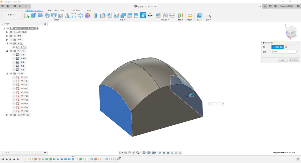

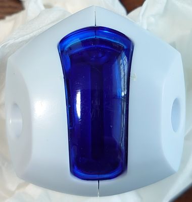

添付した画像のようなプラモデルの頭を作りたいのですが、ソリッド、サーフェイスどちらを使っても上手く作ることができません・・・
他の手足や胴、腰は完成したのですが、どのプラモデルでも頭だけがうまくいきません。
ご指導いただいてもよろしいでしょうか・・・正面正面横後頭部後頭部下頭頂部頭頂部

最大外形寸法で立方体を作る。
手前面にスケッチ作成。
オフセット平面作成。
作ったオフセット平面上にスケッチ作成。

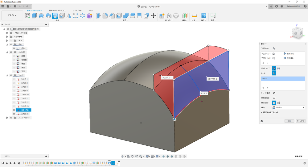

中央の平面にスケッチ作成。すでに作っている円弧を通過する円弧を描く。
(スケッチ→プロジェクト/含める→交差、で円弧と平面の交点を抽出しておくと便利です)
中央の円弧をレールカーブに指定して2つのプロファイル断面を繋いでロフトで切り抜き。
オフセット平面作成。
スケッチ作成。
中央の平面に円弧をスケッチ。
先ほどと同様にロフトで切り抜き。
背面にスケッチ。
中央の平面に円弧をスケッチ。
ロフトで切り抜き。
前後面をオフセット面コマンドでオフセット。
底面にスケッチ作成。
切り抜き。
フィーチャーをミラーコピー。
底面にスケッチ。
切り抜き。
サイド面をオフセット。
底面にスケッチ。
切り抜き。
フィーチャーをミラーコピー。
コーナーエッジを基準にして傾斜平面作成。
下図のように頂点を通る三角形を描く。
後方のエッジにも傾斜平面を作成。
先ほどと同じ要領で三角形を描く。
ロフトで切り取り。
フィーチャーをミラーコピー。
上面から見ると稜線が少しずれているようなので修正することにします。
まず下図のオフセット平面を少し後方にずらす。
まだ少しずれているのでさらに修正。
今度は下図のスケッチを編集し、円弧の位置を少し下にずらす。
これでうまく稜線が画像と合いました。
主要な部分にフィレットを付けると頭長面の基本部分が完成です。
最後にフィレットを付けましたが、今後の作業では一旦フィレットなしで進めた方がやりやすいかと思います。
フィレット前まで履歴をロールバックして次の作業に移ってください。
それから下絵として使っている画像ですが、比較的正確なのは天面の画像のようです。これを基準にして各部の寸法を決めていくといいでしょう。
側面からのものはおそらく下から斜め上に向かって傾いて撮影されていると思います。
また正面のものは近接して撮影されているせいか、かなりパースがきつくなっていて正確な寸法はとれない感じですね。
なるべく遠方から撮影して拡大して使うか、現物の寸法をノギス等で測定しながらモデリングすることをお勧めします。
ここまでのデータを添付しておきます。
分からないところがあればまた質問してください。
