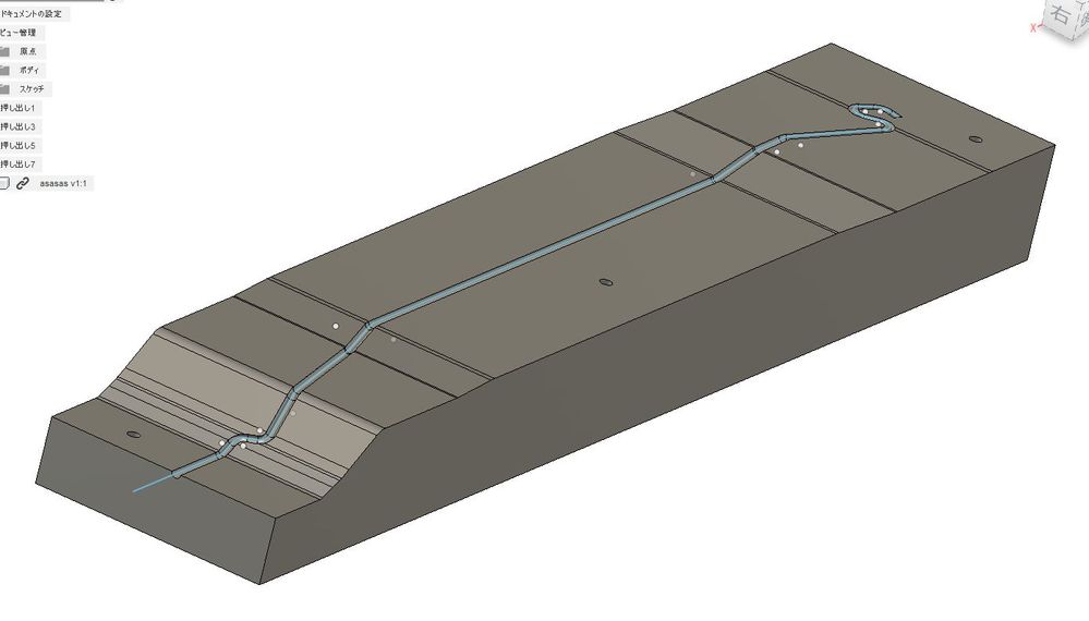

fusion360 CAMにて、石膏をNCで切削して簡易型を作成しています
1枚目の画像にあります様に、自動車のボンネットバーを上下の割り型で製作する作業なのですが、
簡単に表現すると、面に対し曲がりくねった半径4mmの半円の溝が刻まれている様な形状です。
1枚目の画像にある水色のスケッチ線をガイドに半径4mmの円をスイープしてモデルを製作して
型を製作しています
(モデルの製作はfusion360ではなくライノセラスを使用し、データをインポートしています)

@mist_920 さん こんにちは。
答えでは無いので申し訳ないのですが、一つだけ気が付いている事です。
投影のパスで特に乱れている部分ですが、アンダーカットになっており
抜けないですね・・・。

mist_920
いつも迅速に解決に導いて頂き本当に有難うございます。
ご指摘のとおり解析するとあの場所がアンダーカットになっています
全く疑いももっていなかったのですが、シュミレーションをかけると毎回あの場所に取り残しがあったので
??と思っていました。ご指摘頂き助かりました、再度モデルからやり直します。
