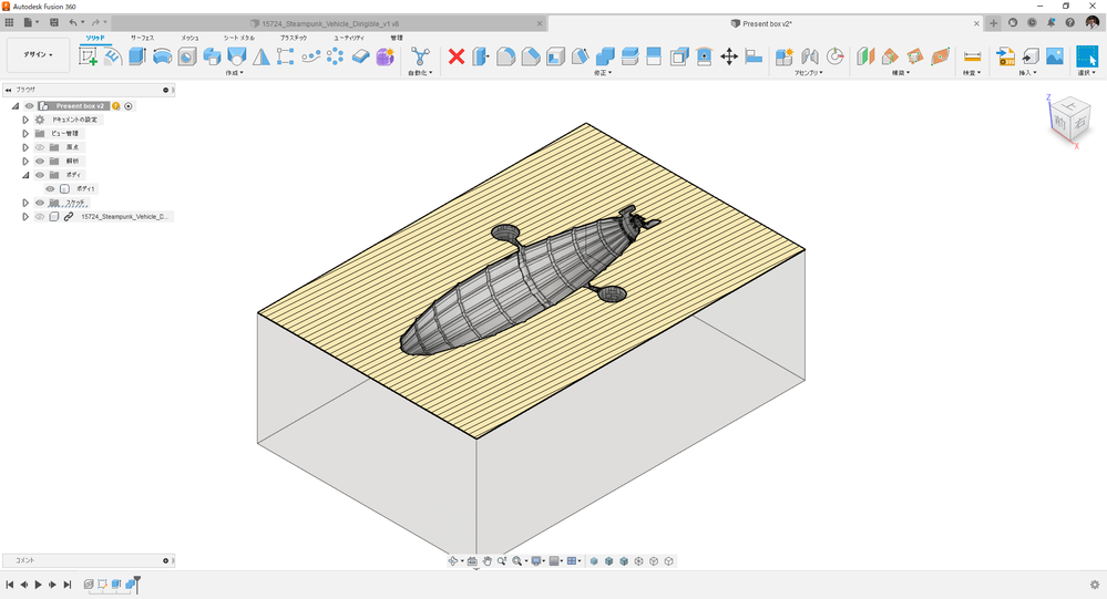

上図のように、コンポーネントを配置し、ボディーを作成してコンポーネントの形状にくり抜きたいです。
最終手には下図のような形状にしたいのですが、
現状は楕円やスロット、スプラインなどでスケッチを作成し、
ロフトでつなげることをしていますが、どうしてもざっくりな形状になってしまう点と
よりコンポーネントにフィットさせたものを作成したいです。
(製品の梱包時の緩衝材のようなものをイメージしております)
より効率の良い方法などがご教示いただけますと幸いです。
宜しくお願い致します。
※モデルデータもアップさせていただきます。

元のモデルをソリッドにしないと色々と厄介なのですが、面数が多すぎて作業が進められず……。
仕方ないので面数を10%ほどに減らしてからソリッド化して、ブーリアン演算+投影ラインで抜き出ししてみました。
しかし、まだ抜けていない部分があるので、微調整必要そうです。
ここまでするなら、元のモデルをざっくりとソリッドデータで作ってしまったほうが楽そうですね。
こういう梱包モデルを作る業者さんはどうやっているんでしょうねぇ?
元のデータと置き換えるとこんな感じですね。凄く粗削り&大して簡単な感じでもなく力技ですみません。

まだモデルの下に空洞があったり、削除しないとモデルが入らない部分があったりしますんで、もう少し作り込みが必要だと思います。 あくまでも一つの方法としてざっくりとってことで。
スケッチ6~7は形状の区切りになりそうなオフセット平面を設置してそのスケッチで投影ラインを取りました。
例としてスケッチ6は平面1でスケッチを作成して投影・公差を使って断面を取りました。
断面はクッションであるボディからでも、元のモデルからでも大差ないと思います。
スケッチ7は平面2を使ってスケッチしました。
こちらは投影・プロジェクトを使っていますが、ボディからでは意味がない場所なので、平面より下にある各面を細々選んでその外観を抜き取ってみました。各面でプロジェクトするので、格子状にぐちゃぐちゃに投影されるので内側は力技で細々消しました。これは消さなくても押し出しできるはずですが、押出でも苦労してライン選ばなきゃならないので、どっちもどっちかも知れません。
一応動画撮りました。
適当に枠を作って抜く所までやってみました。
https://knowledge.autodesk.com/community/screencast/c6905b65-7f4b-4862-ab92-ba5b17f47fd8

元のメッシュボディがクワッドメッシュになっていますのでフォーム環境でTスプラインボディに変換可能です。さらにTスプラインボディからB-repボディに変換できますのでソリッド環境で結合切り取りが可能になります。
データはこちらからダウンロードしてください。
https://a360.co/3TVVcvh
