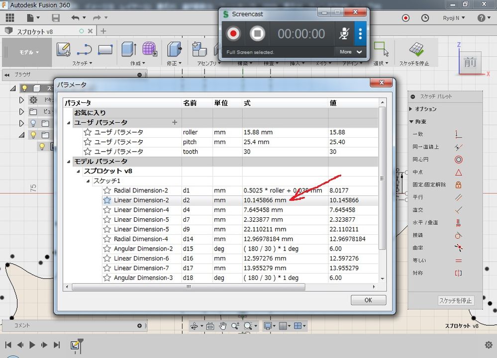

添付写真の矢印の所 10.145866 mm に 0.8*roller*COS(35+(60/tooth)) を入力したいのですが出来ません。
パラメーターへの三角関数の入力書式をご存知でしたらご教示下さい。
COSの単位はdegです。

小原様 返信有難う御座います。
ご紹介のページを参考に、入力式を以下のように変更しました所上手くいきました。
0.8 * roller * cos(35 deg + ( 60 deg / tooth ))
パラメーターへの入力は、それぞれの数値に単位を指定するといいようです。
有難うございました。

解決したようで良かったです。
度で入れたかったのですね!
関係式は、同じオートデスクのinventorを参考にすると良いと思います。
