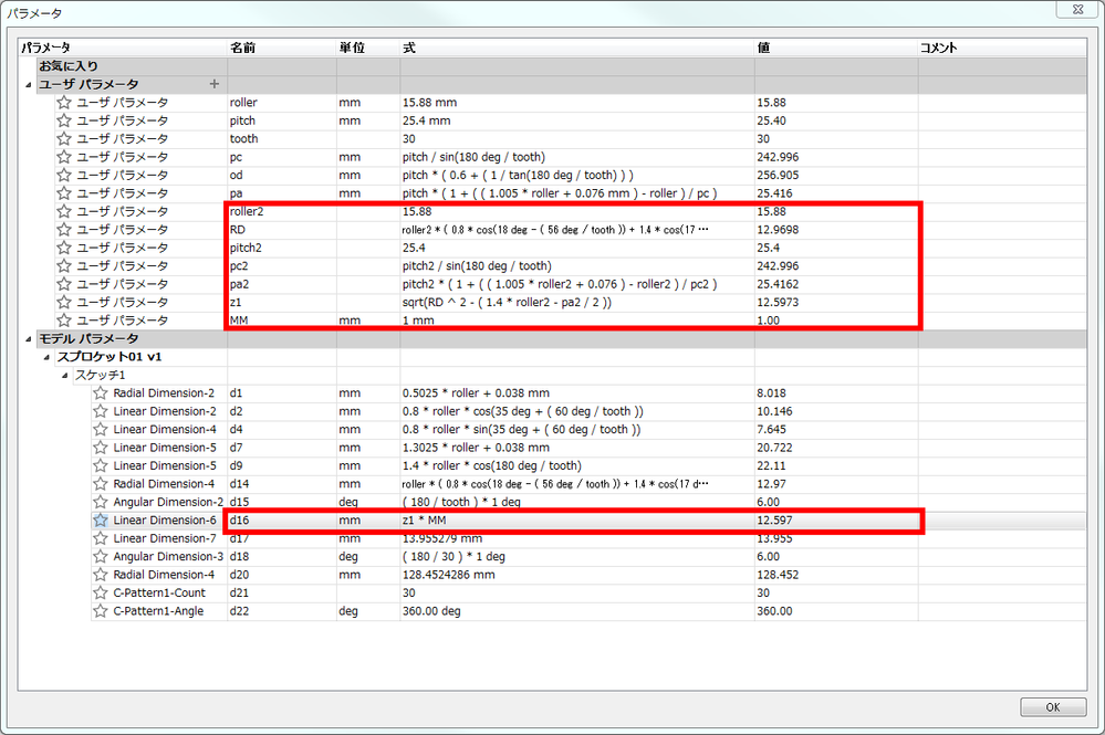

adachitech7
解決済み
多少強引ですが、途中の計算を全部単位なしで行い、最後に1mmをかけてみました。
ご参考まで。

ryoji01
ADACHI様 返信有難うございます。
ADACHI様の写真と同じように単位なしで入力しました所上手くいきました。
今後パラメーターで上手くいかないときは、このようにしようと思います。
