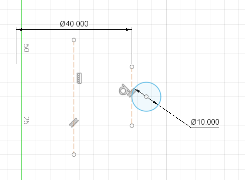

パイプで作った円に出来た、中央部分の空洞の円の直径が測りたいです。
スケッチ寸法や検査で試みましたが基準点を選択出来ません。
どのように計測する事が出来るのか教えていただけないでしょうか。
よろしくお願い致します。スクリーンショット 2020-09-04 13.29.14.pngスクリーンショット 2020-09-04 13.29.27.png

スケッチで表記する場合は、スケッチの作成メニューの「プロジェクト/含める→交差」を使って投影するとできるはずです。
赤丸の平面を作業平面としてスケッチに入り、交差コマンドを選択、パイプを選ぶとスケッチ平面に線が投影されますので、あとはスケッチ寸法なりで値をみれば大丈夫です

最初から "その寸法が必要となる" と分かっていれば、”トーラス” や
"パイプ" コマンドを使わずに、断面のスケッチを作成し回転させるかな、僕なら。

無事測ることに成功しました。ありがとうございます!
