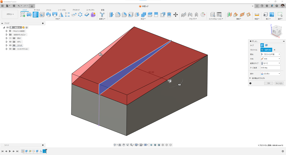

画像のようなオブジェを作りたいのですが、オブジェの側面にスケッチを作成して押し出しで斜めにカットをしようとすると側面が斜めなのでうまくカットできません。どうすれば良いでしょうか?

スイープを使うと良いと思います。

@eyck_a9 さん、
こんな感じで作ってみました。
四角形を押出し。
勾配コマンドで側面に角度を付ける。
同じく勾配コマンドで天面にも角度を付ける。
面取りで完成です。
メッセージ4/8
adachitech7
@eyck_a9 さん、
こういう作り方もできます。
側面を斜めにカット。
カットしたフィーチャーをミラーコピー。
中央にスケッチを作って「投影/取り込み⇒交差」で交線を抽出。
直線を追加して三角形を作る。
両側に押し出してカット。
こちらの方法ですと先細りした先端部分の寸法をきっちりとした数値に丸めて決めることができます。

@eyck_a9 さん、
もう1つご紹介します。
傾斜平面と面を置換コマンドを使う方法になります。こちらは動画でご確認ください。
(マイ ビデオを表示)
メッセージ6/8
adachitech7
@eyck_a9 さん、
長方形のスケッチを2つ作ってロフトで繋ぐということもできます。
参考までに。

tnomura-jt
形状を押出までは問題無いと思うので押し出した後、
断面方向に構築/オフセット平面を作成します。
そのオフセット平面上にプロファイルを作成、
側面形状をプロジェクトします。
そしてカットしたいラインを引きます。
そのあと、ボディの切断でそのラインを選択します。
2つに分かれるので要らない方を削除か除去で終わりです。
