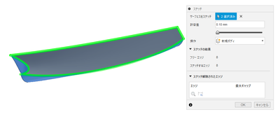

この物体をシェル化したいのですが
面を指定できません。
どのようにすればよいでしょうか?
よろしくおねがいします。

まず、このボディがまだソリッド化(ステッチ)しきれていません。
ブラウザではサーフェス表示になっています。
sheruka1 v1 v1_ (Bunga's Fusion360) - Autodesk Fusion 2025-04-05 17.51.57.png
(5)とあるように5枚のサーフェスで出来ていますが、恐らく下記に示した部分のサーフェスが長押しすると2枚あるのでこの部分がダブっています。 
これはステッチしそこなっているボディを再度ステッチしようとするとこのエリアがフリーエッジ(繋ぐ場所が無い)となっている事からも分かります。
sheruka1 v1 v1_ (Bunga's Fusion360) - Autodesk Fusion 2025-04-05 17.55.54.png
どちらかを削除すると全ての面をステッチするとソリッド化可能です。
もしくは、一度ステッチ解除をしてから必要なサーフェスだけを選択してステッチすればOKです。

もう一度練習でやってみてるのですが
このような場合はどう修正すればいいのでしょうか?
フリーエッジとなってステッチができません。
自分なりに面のダブりを確認してみましたが
分かりませんでした。初心者で申し訳ないです。

Bunga777
そのフリーというのは、隣にサーフェスがない部分を差してフリーと警告しています。
ただしそれをそのままOKして、もとりあえずは3枚のサーフェスが1枚にステッチされます。
それはそれでOKなのですが、下記の通りボディとして蓋がされていないので、一つのソリッド(中身のあるボディ)として認識されません。
このようにパッチなどで蓋をしてあげてから
ステッチをすれば、ソリッドボディとなります。
