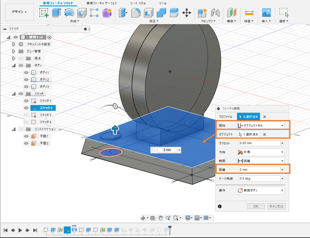

下の赤矢印部分の履歴の前と後を入れ換えたいです。
どうしたらいいでしょうか?
教えて下さい!

履歴を入れ替えるのは、ドラッグでできます。
「押出し7」をドラッグして「押出し6」のまえに移動します。
今回は特にエラーも出ないし、形状的にも入れ替え前と入れ替え後で変化はないのですが・・
入れ替え後のファイルを添付しますが、
これでやりたいこととあってますか・・・?

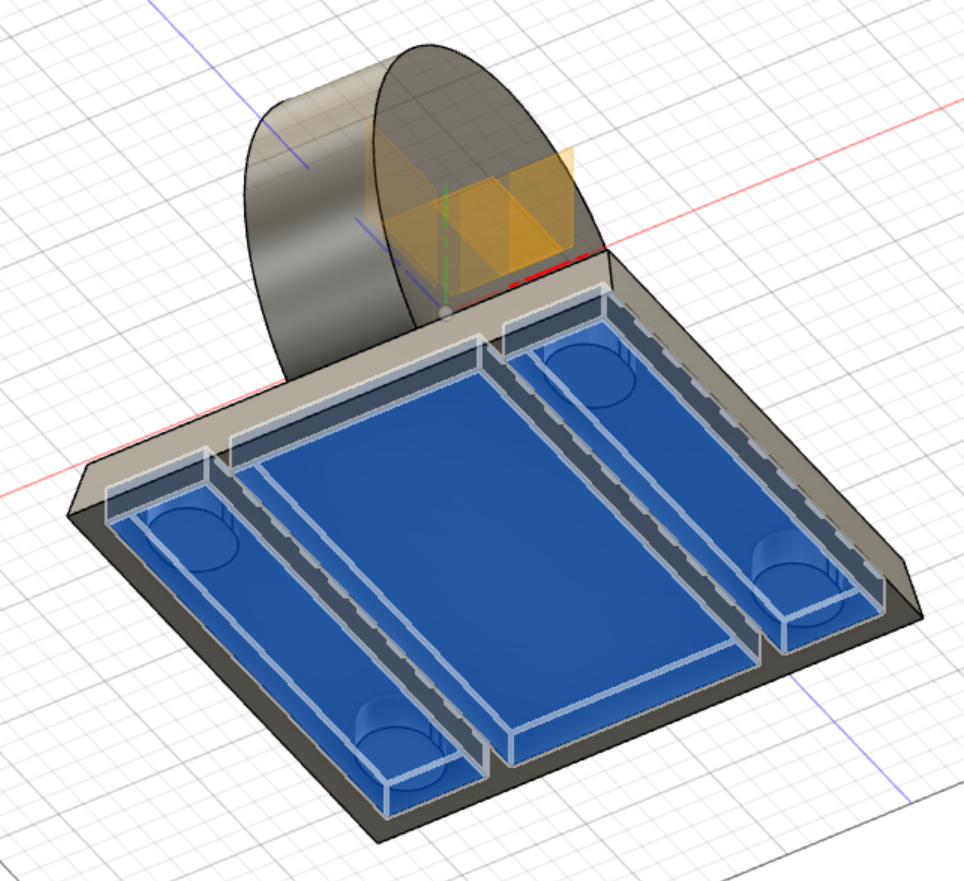

下の青色部分を切り取りしたいのですが
前後させても切り取りできません(形状が変わりません)

楕円形状含めてすべて切り取りたかったということでしょうか??
押出しのときに「切り取るオブジェクト」が選べるので、「ボディ4」にチェックをいれれば、
キリトリができます。
ご確認お願いします。

また、いったん押し出した形状を切り取るというよりは、最初から無くていいものなら
押出しの開始位置を変えるというやりかたもあります。
この場合、履歴の入れ替えはしなくて大丈夫です。
この方が、底面にキリトリ跡が残らないので、きれいかと思います。
※色々なやりかたがあると思うので、ご参考まで!
 念のためデータ添付します。
