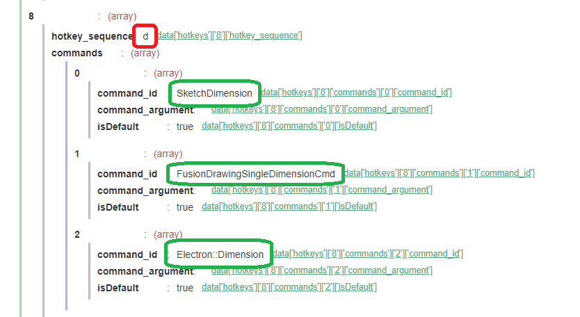

書き出したファイルそのままでは読みにくいので、チョロチョロっとやったのですが、
フォームの直方体の登録前のホットキー "D" がこちらです。
赤がホットキーで緑が呼び出されるコマンドのIDです。
(Fusion360はボタンを押される等してコマンドを呼び出す際、コマンドIDを利用して
 コマンドを呼び出しています。)
スケッチ寸法のコマンドIDは "SketchDimension" です。
登録後ののホットキー "D" がこちらです。
"SketchDimension" が消えています。望ましくないですね。
恐らく、既存の "D" がホットキー登録できてしまう事がバグなのだろうと思います。
現状は、重複するものを避けるしかないでしょう。(shift等を組み合わせる)
