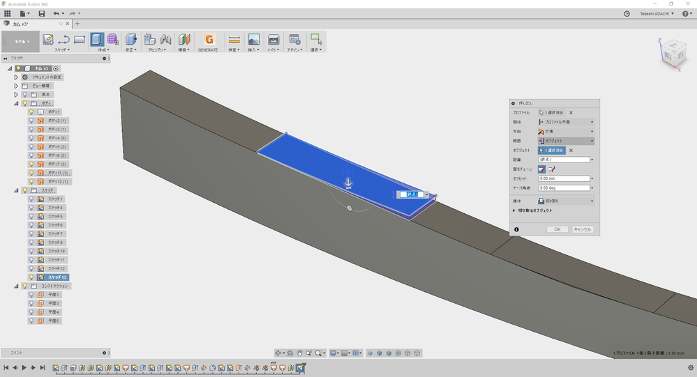

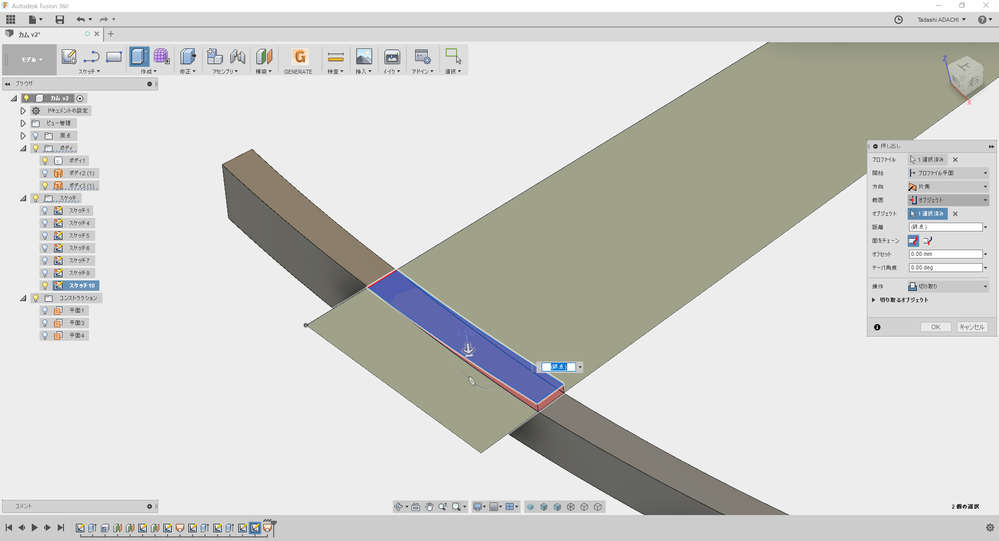

添付いただいた図面から寸法を直接ひろってモデリングしました。
ベースになる形状を作る。
オフセット平面作成。
作ったオフセット平面に直線をスケッチ。
オフセット平面作成。
直線をスケッチ。
パッチモード、ロフトコマンドで2本の直線を結ぶ。(0.9°の傾斜面作成)
上面から作ったロフト面まで切り抜き。
上面に直線をスケッチ。
傾斜面の上端まで切り抜き。
中間の水平面に直線をスケッチ。
上面に直線をスケッチ。
パッチモード、ロフトコマンドで2本の直線を繋ぐ。
上面からロフト面まで切り抜く。
パッチモード、作成→オフセットで図に示す面を0mmオフセットで抽出する。
フレットを追加。
円スケッチをフィレット面に投影。(スケッチ→プロジェクト/含める→サーフェスに投影)
投影した曲線の端面と円中心を結ぶ直線をスケッチ。
パッチモードで直線を押出。
再度面を抽出。
修正→トリムで抽出した面をカットする。
ロフトで端面同士を接続する。隣接する面とはG1接続で、ガイドタイプは中心線にしてフィレット面に投影した曲線を選択する。
ソリッドボディの少し上にオフセット平面を作成。
作ったオフセット平面にスケッチを追加し、ロフト面を投影する。
モデルモードでスケッチを押し出して本体ボディを切り取る。この時終了面をロフトで作成した面までにしておく。
下面に図のようなスケッチを追加。
少し突き出るところまで押し出す。
突き出た部分をロフト面まで切り取る。
完成。
かなり手間がかかる方法になりましたが、こうすることで側面の立壁に対して上面が常に直角に交わるようにモデリングできたと思います。
上面だけを抽出する際には、途中でやったようにパッチモード、作成→オフセット0mmで抽出してください。
かなり説明を省略していますので分からないところがあれば聞いてください。
アーカイブファイルも添付しておきます。
