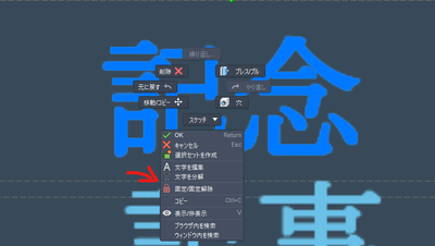

UTD7ZNYB
解決済み
「文字を分解」してトリムすると押し出せました。

メッセージ6/9
Bunga777
すみません、別スケッチにしても私のところでは押し出せません。
もしかしてバージョンによるのかな?
今からバージョン上げてみます。
追記:
ちなみに、オフセットさせたところから押出しなら形状は出現します。
ただし、下の板のオブジェクトまでにすると中途半端な文字になります。
オブジェクトまでではなくて、中に浮かせた状態にすると、念の一部だけ透けた状態に。
この状況をみると、念の文字だけ結合に失敗している気配がしますね。
まぁ分解してしまえばOKかとは思いますが、なんででしょうねぇ?
