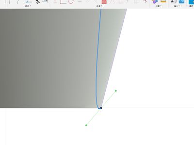

回転の差演算が上手くできません。何が問題なのかご助言頂けませんか。
@adachitech7 さん
プロファイルを表示してやっていても、上手くできない事例が出てきました。
ご助言頂ければ幸いです。

プロファイルのスケッチの右下を少し調整します。
赤い□な感じです
ボディ6のみ表示して回転で「切り取り」でどうでしょうか
3DCADで挙動が思い通りにならない時は1パーツ、1プロファイルで検証すると判りやすいです。
ボディ10はプロファイルを回転した筒に見えたので非表示にしました。 

@yumiko55555 さん、
スプライン曲線の下側端点が少しおかしな感じで繋がっているようです。緑のハンドルを調整して接線方向と曲率を変えてみてください。

@acuo_jp さん
ご指摘ありがとうございます!
おかげ様で、正しく差演算できました。

@adachitech7 さん
上手くできないところがそこにあったとは盲点でした。
この先のプロセスも、履歴を見ながらトライします。
