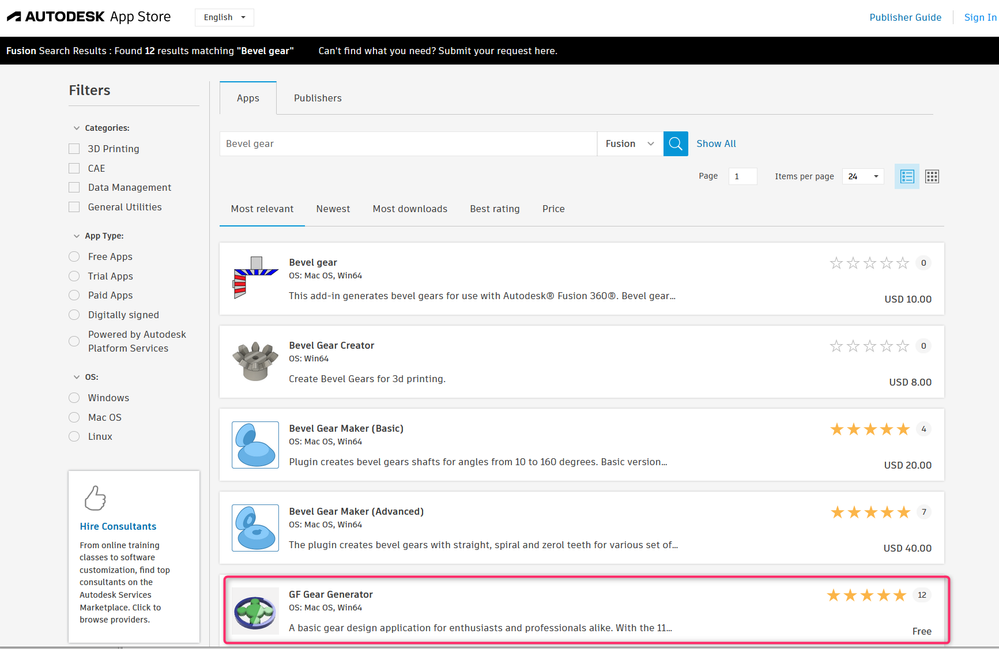

写真で添付したような円形の山なりのギヤーが上手く書けません、どなたか書き方を御教授してください よろしくお願いします

@hideCPSZ6 さんへ こんばんは
ベベルギヤでしょうか。
Fusionのアドインソフトがあるので、これを使った方が効率良く作れると思います。
ユーティリティ→アドイン→Fusion App Store

ダウンロードしましたが英語表記でよく解りませんでした
マニュアルなの℃はないのでしょうか?

@hideCPSZ6 さんへ
マニュアルは無いと思いますが、GF Gear Generatorの下の方に、
このアドインソフトで作れるギヤーの種類と簡単な使い方が書いています。
基本アドインソフト類は、英語表記なので、私は翻訳して使っています。
ギヤーの種類や、どういう目的で使うのは、下記のサイトを参考にしてみてください。
小原歯車工業株式会社
https://www.khkgears.co.jp/
協育歯車工業株式会社
https://www.kggear.co.jp/
参考になれば幸いです。
