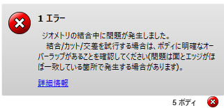

このサイトにはいつも大変お世話になっております。
弊社のメンバーがFusion 360で作ったモデルを引き継いだのですが、その者が同じパーツ内でコンポーネントを作成していました。
以前このサイトでそういう使い方は不便だから1つ1つのコンポーネントをパーツにしてアセンブリにした方がいいと言われ、今回もそうしようと思いました。
一からパーツを作るのは大変だと思い、元のファイルのツリーの表示・非表示を切り替えて、それぞれのコンポーネントをSTEP形式でエクスポートしてから、それらをアップロードして、新規に作ったアセンブリに読み込んでみました。
そのアセンブリが添付ファイルです。
しかしそのアセンブリで干渉解析をすると以下のメッセージが出ます。
このメッセージは元々のパーツファイルだったときから現れていました。
それを回避するためアセンブリに変換しようとしたというのもあります。
どうやったらこのエラーメッセージを回避することが出来ますでしょうか。

とりあえず原因としては、0.5サポートUボルトの位置が原因でアングルとUボルトの間で微妙な面の交差が起きていて解析できない感じに見受けられます。
試しに0.5サポートUボルトの位置を少しずらすとエラーが出ません。
ジョイントや位置決めでお互いの穴に合わせて配置するとエラーが出ます。

fusion360TRJCM
@Bunga777 さん
ありがとうございます。
エラーメッセージが見たことないもので戸惑い試行錯誤が出来ませんでした。
回転アングルの両脇を0.5mmずつカットしたら回避出来ました。
助かりました。

Bunga777
@fusion360TRJCM さん、追加情報です。
実は干渉チェックでこのエラーが出るのは結構あって、原因は微妙な面の重なりがある場合がほとんどです。
この微妙な誤差範囲の面の重なりの演算がこの手のソリッドモデラは苦手でエラーを吐きます。
でも実際に私たちが知りたいのは、その微妙な面の重なりがどこにあるか?なのにそれを教えてくれないところに困っているわけです。
唯一頼りにできるのはチェックの時に選択するパーツの範囲次第なので、チェックするパーツの選択をいくつかに分けて、どの選択の時にエラーがでるかで問題のある部分を絞っていくほかにこの状況の打開策はなく愚直にトライ&エラーをするしかなさそうです。(他に良い方法を知っている人いたら教えて)
