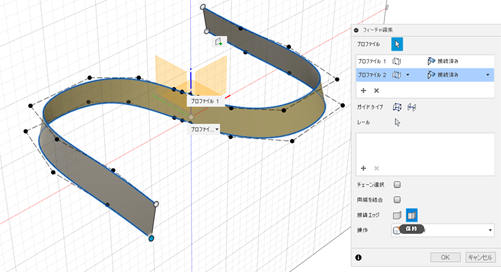

学生版のFusion 360を使用しています。
モデル作成コマンド[ロフト]についての質問です。
設定できる項目の中に「接線エッジを[結合]or[保持]」というものがあると思うのですが、この「接線エッジ」という意味がヘルプを見ても分かりません。
「接線エッジを結合」というのは,Inventorでいうところの「接面を結合」と、機能としては同じようなものと思っていますが、Fusionで「接線エッジを保持」を選択しても、「接線エッジを結合」を選択していたときとモデルの形状が変わりません。
この「接線エッジ」の設定にはプロファイルの形状が関係しているのでしょうか。
ちなみに、図のように2つのスプライン曲線をロフトでつなげ、サーフェスを作ろうとしています。
回答よろしくお願いします。

このようなスケッチがあるとします。
両方とも直線2本と円弧からなる図形となります。
接線エッジを結合にした場合。
接線エッジを保持にした場合。
今作られているモデルは両方ともスプラインで切れ目がなく一体になっていると思います。
そのような場合は、結合でも保持でも結果は一緒になります。
データを添付しますので参考にしてください。

m1m18419さん こんにちは
プロファイルが、お互い1本のスプライン同士では変化が無いですね。
試しに片方を2直線にし、角となる部分にフィレットを付けてみましょう。
赤は1本のスプライン、緑は2直線とフィレットです。
これに対し、ロフトを作成します。
結合はこちらです。
続いて、保持はこちら
プロファイルの線の数(2直線+フィレット=3)分に面が分割されます。
「保持」と言う割には、分割位置はマウスでドラッグすると動いちゃうので、
分割される位置自体は「保持」と言うわけではなさそうです。
・・・正直に書くと、試すまでこの違いを知りませんでした。勉強になりました。
(「接線」と書かれるとフィレットが思い浮かぶのが、個人的な感覚です)
