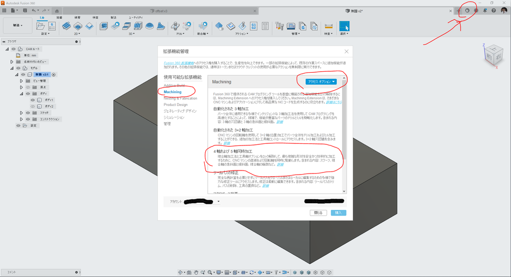

adachitech7
@bokugare さん、
4軸、5軸加工は有料の拡張機能となっていたと思います。
複合軸操作について
https://help.autodesk.com/view/fusion360/JPN/?guid=MFG-MULTI-AXIS-TASKS
機能拡張にアクセスする方法
https://help.autodesk.com/view/NINVFUS/JPN/?guid=EXT-WAYS-TO-ACCESS
