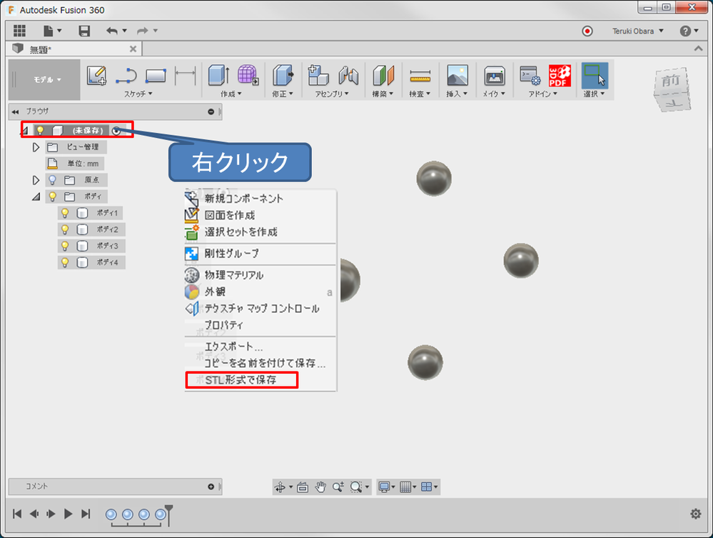

添付のように結合されていない形状を
そのまままとめてstlで保存したいのですが
可能でしょうか?

ボディではなくて、コンポーネントを右クリックしてSTL形式で保存すると出来ると思います。

ありがとうございます!
できました!
