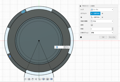

フィーチャーを円形状パターンで適用しようとすると「ターゲットボディがありません」とエラーになります

いつもお世話になります。
タイトルの通りなのですが、何が問題なのでしょうか?
解決方法も合わせて教えて頂けますと嬉しいです。ファイル添付させて頂きました。
下記のようなエラーが表示されます。

@Bob-kun さん、
ボディが分離しているのが原因だと思います。
穴を開ける前に結合で一体化してみてください。

Bob-kun
@adachitech7 さん
なるほど、気付きませんでした!いつもありがとうございます!
