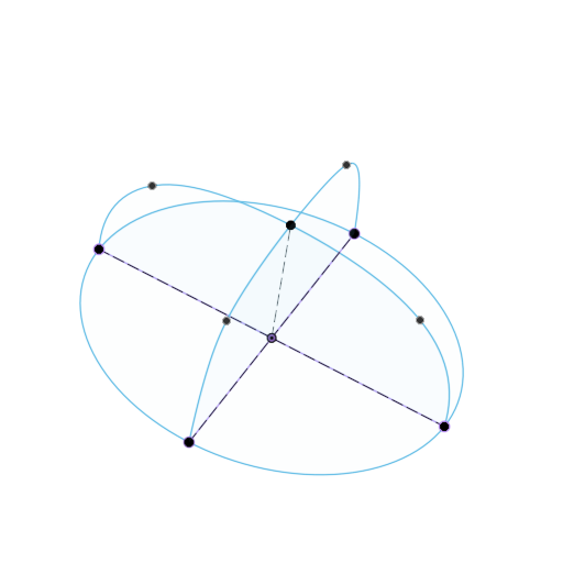

ドーム型のサーフェースをきれいに作りたいと考え、楕円の上にスプラインで弧を描きました。
その後、サーフェイスの押出しで、仮の面を作って、パッチで面を作ろうとするのですが、どうしてもできません。

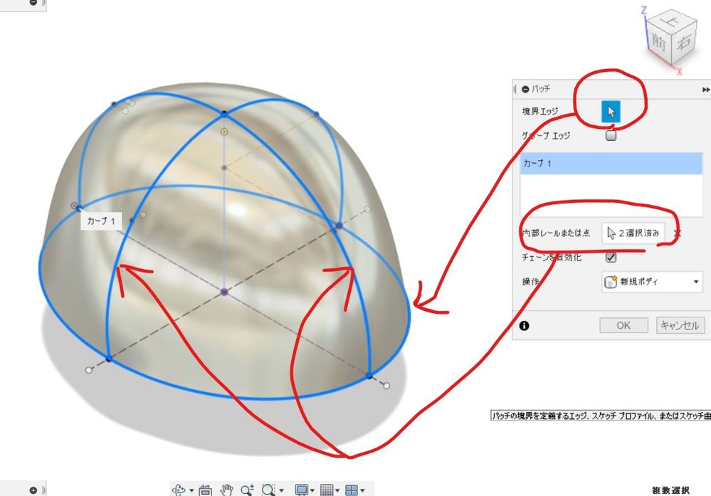

gymnyan-man
パッチコマンドで底面の楕円を選択
パッチのガイドカーブにドーム状の上カーブを選択すると一発でドーム状のパッチが張れます。

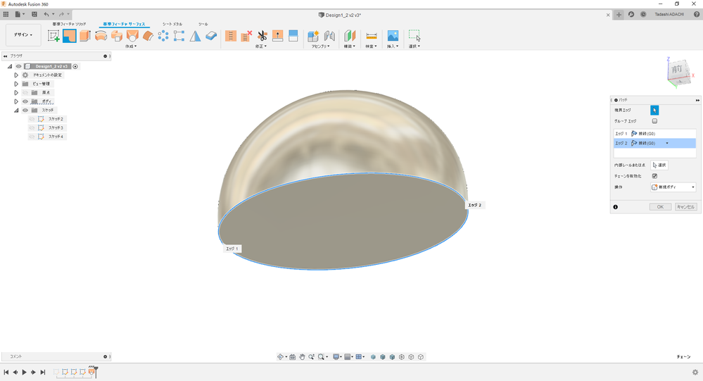

Shinkoaki
やってみました。
一度別に作ってみたらできたのですが、パッチで楕円を選択して内部レールを交差する2本を選択すると、一番下の楕円だけがパッチになってしまいます。すごく初歩的なことなのかもしれないですが、どうしてもうまくいきません。
データ添付しますので、見ていただけると助かります。助かります。

gymnyan-man
解決済み
こーんな感じで選択したらできました。
境界エッジの選択の仕方で、楕円の内側を選択するとプロファイルが認識されうまくいきませんでした。
楕円のエッジラインを選択するようにしてあげるとうまくいくと思います。ぐっどらっく!

Shinkoaki
境界エッジを選択するんだったんですね。
できました。感激です。ご丁寧にありがとうございました。

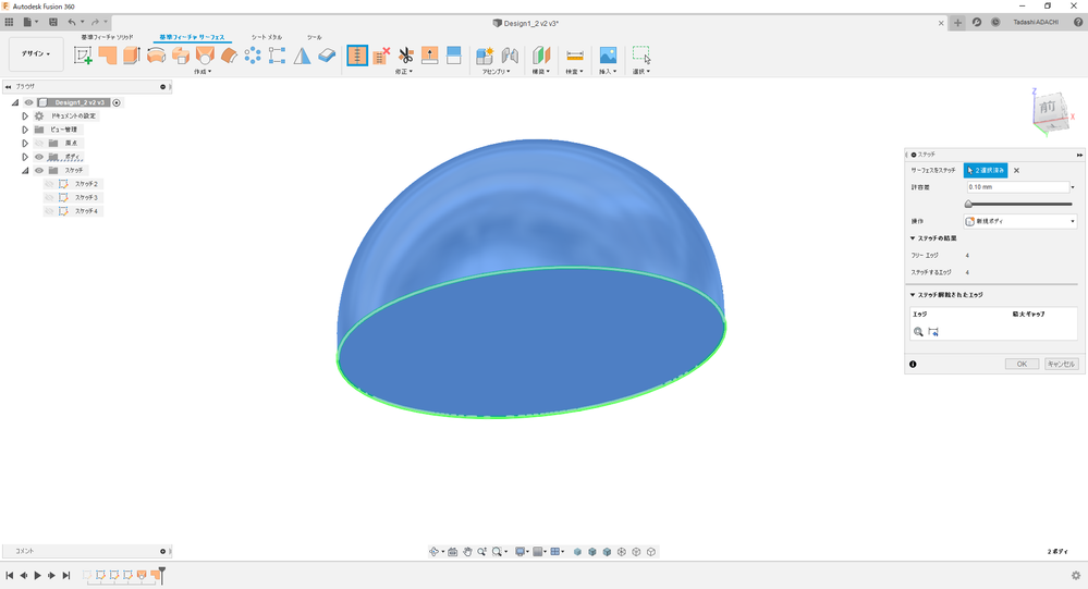

Shinkoaki
度々すみません。
教えていただいたパッチのやり方でやると、どうやらきれいなドーム型ができていないみたいで、少しひし形っぽくなってしまいました。
楕円の縦横、頂点の高さが決まっているときに、きれいなドーム型を作るには、どうしたらいいでしょうか?厚みをつけて、断面をカットすると、こんな感じになってしまいました。何度もすみません。私のやり方が間違っているのでしょうか?
0 件のいいね
メッセージ7/8
adachitech7
解決済み
底面の楕円を破断して4分割する。
底面楕円の右半分→中央のスプライン→底面楕円の左半分という順番でロフトで結ぶ。
レールを追加。
底面にパッチ面作成。
面をステッチしてソリッド化。
これでどうでしょうか?

Shinkoaki
詳しく手順を追って、説明ありがとうございました。きれいなドーム型になりました。
