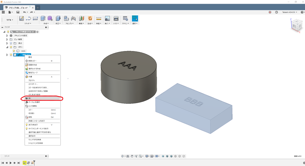

過去に作成してデータパネルに保存してあるデータを右クリックして「現在のデザインに挿入」を選択すると、現在作成中の画面に追加(表示)はされるのですが、その追加したほうのデータはどのような操作も受け付けません。
どのようにすれば、追加したデータを加工することが出来るのでしょうか?
分かりにくいので、添付画像で説明させて頂きます。
例えば、添付画像の楕円柱を作成している画面の中にデータパネルの中にある四角柱を追加します。
方法は、データパネルに保存してある四角柱のデータを右クリックして「現在のデザインに挿入」を選択します。
すると、画面上には楕円柱と四角柱の両方が表示されていますが、四角柱を加工しようとしても何の操作も受け付けてくれません。
このような場合、どうすれば四角柱に加工をすることができるのでしょうか?

こんばんわ、同様の操作をやってみましたが、こちらでは挿入した部品の操作ができました。
操作ができなくなった場合の例として、
・ブラウザで挿入した部品を右クリック→「選択可能と選択不可能を切り替え」を推してしまっている。
・画面上の方の選択フィルターでコンポーネントの選択などのチェックが外れている
ことが思いつきます。こちらを確認してみてください。
上記の方法で解決できない、なおかつ挿入した部品の元データとのリンクが切れても問題ない場合は、ブラウザから挿入した部品を右クリック→リンクを解除 することで元データと連動しなくなるので、データの扱いが変わり操作できるようになるかもしれません。この場合はリンク先のデータに変更した場合に、その影響を受けなくなってしまいますのでご注意ください。

添付画像の説明 → 四角柱の作成画面に楕円柱を挿入してから、2つのオブジェクトにまたがるように 押し出しの「切り取り」操作をしますと、四角柱にしか操作が反映されません。
このような感じなのですが、なぜこうなってしまうのでしょうか?

データパネルから「現在のデザインに挿入」でパーツをインポートすると、元データとのリンクを保ったまま挿入されます。(コンポーネント名の先頭に鎖マークが出ます)
これはWindowsで言うところのショートカットのようなもので、ジオメトリの参照はできますが、このままでは実体データを編集することはできません。
挿入したパーツコンポーネントを右クリックして、「リンクを解除」を選ぶと元データとの連携が切れ、単独で編集可能になります。
元データとの連携を保ったまま形状変更するには、パーツコンポーネントを右クリックして「開く」を選択し元データそのものを編集するという操作になります。

お教え頂いた方法で無事に解決することが出来ました。
