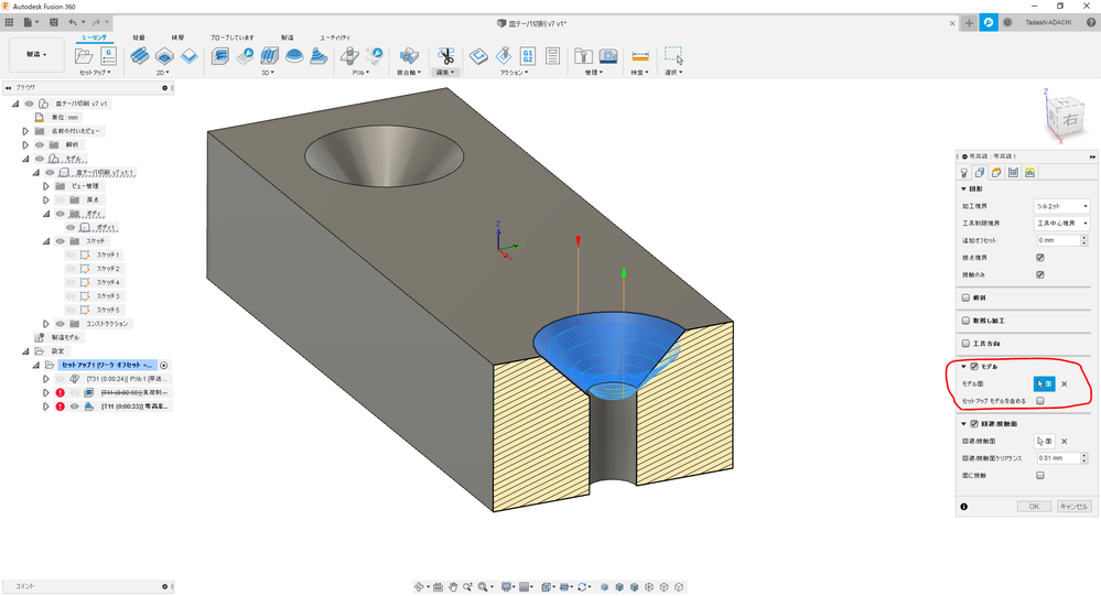

お世話になっております。
等高線での接点境界を有効にして、テーパ面とストレート面のエッジまで
ボールエンドミルで切削をしたいのですが、
ボールの先端がエッジの高さまでしか下がりません。
何が駄目なのかご指摘、ご指導をお願い出来ないでしょうか。
よろしくお願い致します。

モデルでテーパ面を選択しているためモデルボトムがテーパの下と認識している様です。

高さのボトム設定がテーパーの位置までになっているため、この下にツールパスが出ていない状態です。
ボトムをマイナス方向にオフセットすることでパスが出ました。

切削対象モデルとしてテーパ面を指定されていますので、加工の下限がこのテーパ面の下側エッジになっているようです。
ボトム高さをモデルボトムからボール半径+α下側にずらすとうまくツールパスが生成できると思います。
