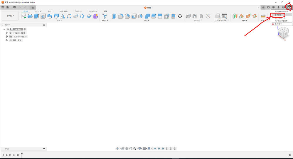

adachitech7
@ameagarinokumonosu さん、
基本設定を開いて、
材料の項目で物理マテリアルを変更すればOKです。
