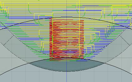

以下のパブリックリンクのファイルでの、CAMの負荷制御の部分ですが、加工深さというのはどのように決まるのでしょうか?
Φ35の工具での加工ですが、工具径に対して底のフラット部分の残り幅が思ったより大きいです。
残り幅40mm程度にするなど、コントロールはできるのでしょうか?

負荷制御の最終深さについてですが、[ 高さ ] タブのボトム高さまでは工具が進入できる限りパスが作成されます。今回のパラメータを確認したところポケットに進入する際の、らせん直径が影響して深い位置では指定した大きさのらせんで進入動作ができないようです。残りの幅を指定することはできませんが、[ らせんランプ直径 ] を任意の大きさまで小さくすることでより深い位置までパスが作成されます。

[ 最小ランプ直径 ] を設定することで狭い部分のみ小さならせん動作を作成することもできます。
