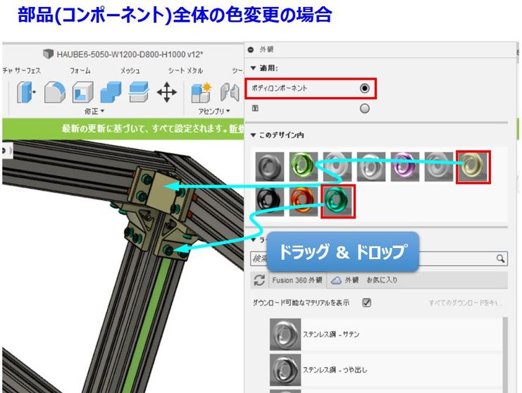

Fusion 360において、部品の外観色の変更方法(下記の内容)が良く分かりません。
1) 材料は変えずに、色のみを変更する方法(個品データ内)
2) 複数部品からなるAssyデータ内の 1 種の部品だけ、材料は変えずに色のみを変更する方法
予め、「外観」の「このデザイン内」のところに、「材料は同じで、色違いのアイコンデータ」を作成しておいて、
「ドラッグ & ドロップ」操作にて色を変更するしか手が無いのでしょうか?

siPJXZ7さま。
外観色の変更方法としての認識はそれで正しいと思います。
予め色を変えた外観を準備した後に変更するボディ・面へ「ドラッグ&ドロップ」で適応します。
その際、ボディ単位で変更する場合は左側ブラウザのボディへ「ドラッグ&ドロップ」でも可能ですが、「ドラッグ&ドロップ」という操作自体は変わりません。
ボディ、面ともに複数選択の後に「ドラッグ&ドロップ」することで同時に変更することも可能です。
不明点などあればご連絡ください。よろしくお願いします。
