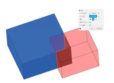

ボディとボディの重なった部分を切り取りたい。切り取り方法を教えて下さい。

ソリッドボディであれば、修正メニューの中の「結合」コマンドを使用して出来ると思います。
重なっているところを残したいのであれば、操作に「交差」を選択。
削除したい場合には、操作に「切り取り」、元々のボディ(ツールボディ)を消すか残すかも選べます。
ボディをコピーしておいてから行っても良いかと思います。お試しください。
スクリーンショット 2022-12-02 100517.pngお試しください。

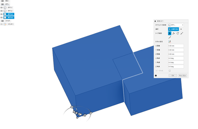

@デデオ電気 さん、
境界塗りつぶしコマンドを使うという方法もあります。
直接的にブーリアン演算するのは「結合」コマンドなのですが、こちらも結構柔軟なことができるので一度お試しください。
(マイ ビデオを表示)
