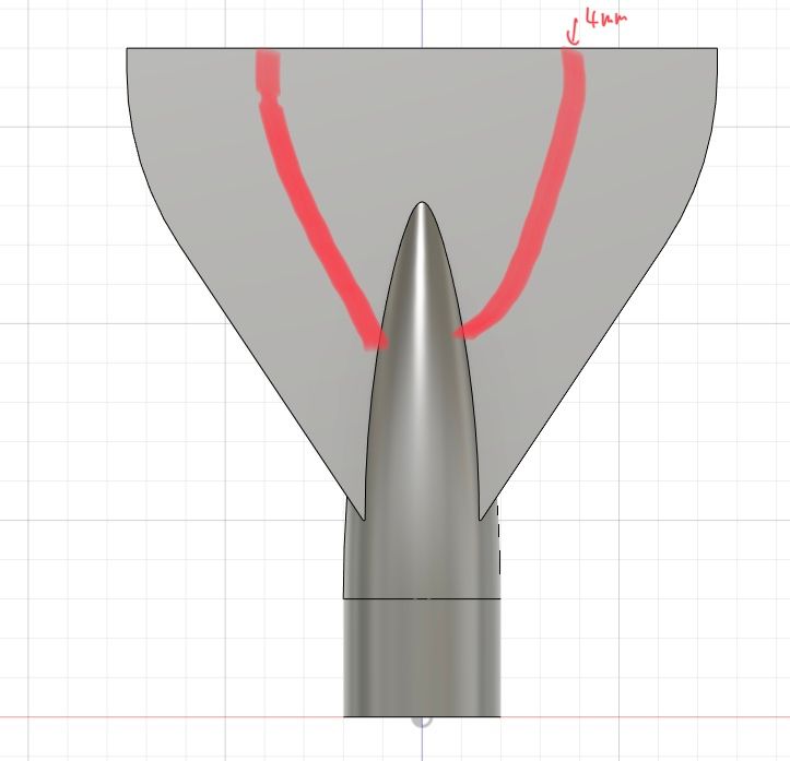

zimasan
スケッチで申し訳ないですがこんな感じです。
赤い箇所は左右と平行な感じで入れたいです
説明用に作成いただいたものが理想形に近い形でサイズ等をいじったり、シェルにする順番を変えたりいろいろ学習させていただいてます。2点ほど追加で疑問が出ました。
①上部と下部のボディを結合後にシェルで厚さを入れていますが、上部はシェル厚さを2MM,下部は4mmとしたい場合ボディ結合前に実施すると砲丸の先っちょが残ってしまいます。(上部のスリット間は約3mm)
②シェルを内側に使う場合、希望する内径の値が欲しい場合はスケッチで逆算して値を設定すればいいのでしょうか?
下部の円筒の内径を40mmにするためにスケッチの円を48mmとして内側シェルで4mmを設定
zima
0 件のいいね

メッセージ16/18
adachitech7
@zimasan さん、
シェルコマンドには外側に厚みを付けるという機能がありますのでまずはこれを使ってみてください。円筒部の肉厚を変えるのは後から面のオフセットという機能で実現可能です。
今回の事例ですが設計を学ぶ上では非常に良い題材だと思います。空気が通る部品なのだからまずは「空気の形」をモデリングしてみてください。空気の形=空間領域を決めることが先決でその外側に壁がある、と考えるとスッキリすると思います。

メッセージ17/18
adachitech7
解決済み
@zimasan さん、
仕切りの作り方です。
側面をオフセットして仕切り部のボディを作っています。
メッセージ18/18
