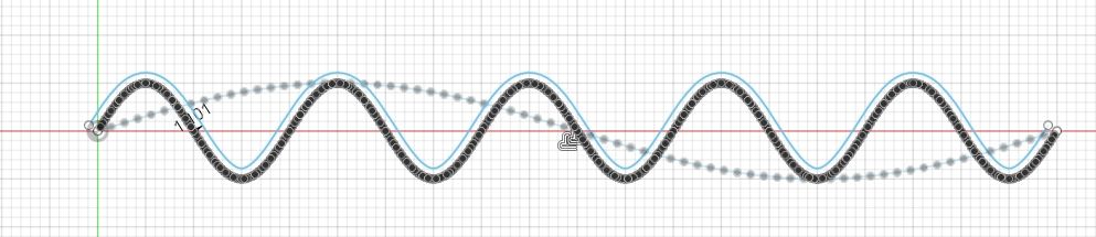

スプラインを、ミラー、ミラーしてサインカーブを作りましたが、別々になってます、一本にするには?

adachitech7
@wako3 さん、
このようにしてみました。
直交する2本の直線をスケッチ。
スプライン曲線をスケッチ。
サーフェスの押出し。
移動コマンドで回転+コピー。
ステッチで一体化。
サーフェスのロフトで3本のエッジを繋ぎます。
レールとしてサーフェスのエッジを選択。
こんな感じで一体のサーフェスになります。
サーフェスエッジを投影して完成です。

h_takaoka
@wako3 さん
@adachitech7
はじめまして
サイン曲線は、割と簡単にできます
コイルを使ってやり出来たコイルをスケッチを作ってコイルを参照する事でサイン曲線が作れます
コイルの原理は、進行方向の量に対して一定角度回転させていく正にサイン曲線です
参考の作図では直径50mm、2回転 高さ180mm、線形1mmを作っています
参考データを添付します

adachitech7
解決済み
@wako3 さん、
コイル+三角断面でやってみました。私が提案したものよりもずっと簡単ですね。
