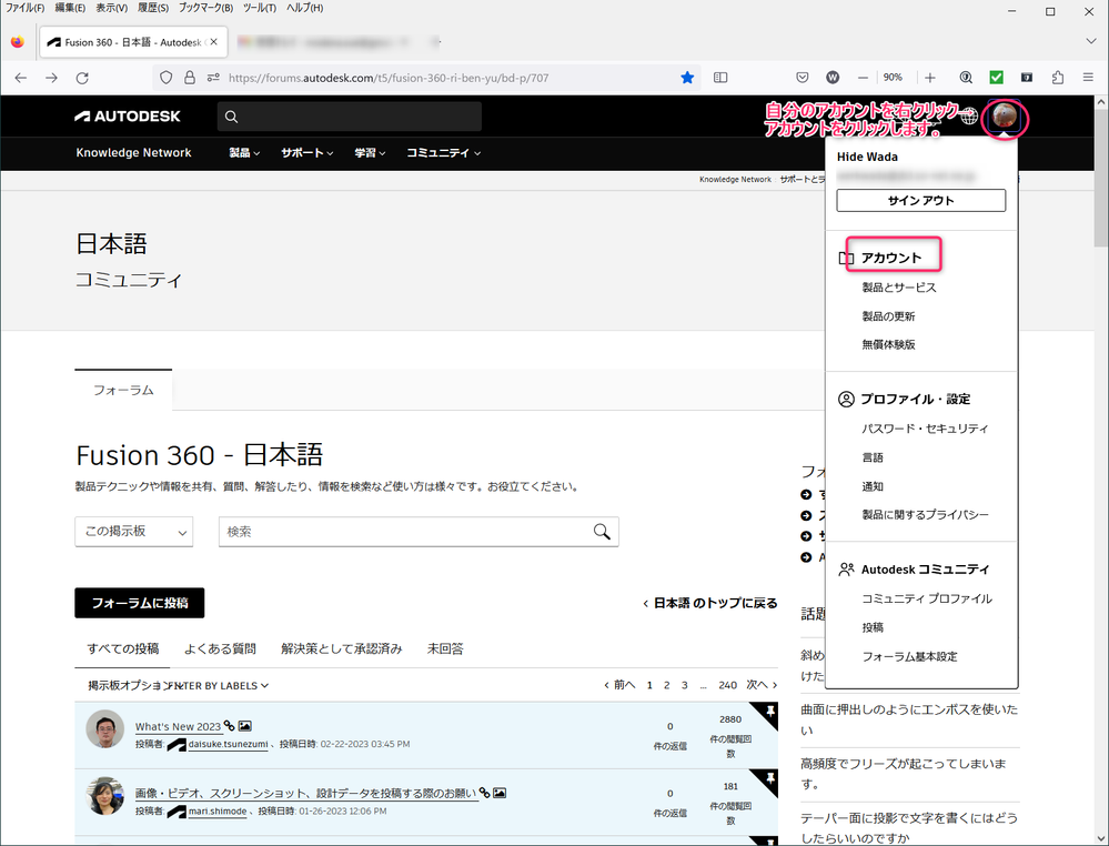

@tnkryt さんへ こんにちは
まず、登録しているメルアドが期限切れになっていないかを確認してみてください。
① Fusion360日本語フォーラムにサインインします。
② ブラウザ右上の自分のアイコンを右クリック→アカウントをクリック
③ アカウントの画面で、サブスクリプションと契約をクリックします。
  アカウント(メルアド)で契約しているソフトが表示されます。
