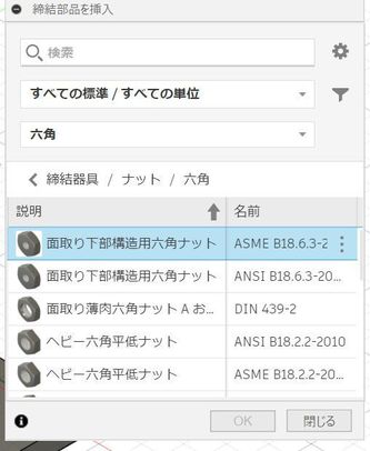

ライブラリ運用は以下のような感じです。
他のソフトではディテールや子図と呼ぶかもしれません。
ピボットとレバーで挿入。
コンポーネントを挿入メニューを選ぶと
 コンポーネント挿入選択の画面が出ます。
派生を挿入メニューを選ぶと
ソースを選択する画面。
どちらもデータファイルの一覧です。。。。。
データではなく、コンポーネントデータとして独立したライブラリ運用は出来ないか、
というか感じですね。

コンポーネントをライブラリ化する機能はないと思います。既にご紹介したように個々のコンポーネントを「名前を付けて保存」で外部ファイルとして保存し、プロジェクト内の特定のフォルダに保存しておくことによってライブラリ的に運用することは可能です。標準部品があるような場合はこのような運用をされているところもあります。

ひとまず今できる事で実現するしか無いので、現状自作ライブラリを作る機能はないので。
どこかのフォルダをライブラリ代わりとして使ってそこから挿入していくとか、先程私が提案した派生を利用するなどが妥当かと思います。
