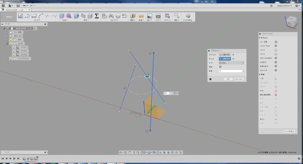

3Dスケッチで線分を作成しそのパターンを作ろうとしましたが、線分が選択できませんでした。最初に線分を選択してからパターンコマンドに入っても選択がキャンセルされます。唯一上手く行ったのがウィンドウ選択で行う方法です。
結果的にパターンは作成できたのですが、これはFusion360の仕様でしょうか?どなたかお分かりになられる方がいらっしゃいましたら情報提供いただけないでしょうか?
ちなみにパターンだけでなく、3Dスケッチをミラーしようとしたときも同様の現象が起きます。
本件Twitterにてこういう現象が起きていることを初めて知りました。他の環境でも発生するようです。
キャプチャ画像と当該データを添付します。

3Dスケッチのミラーはサポートしていないという記述をどこかで見た記憶があります。
もう一度その情報源を探してみます。

@tomo1230さん、ありがとうございます。
結果的に3Dスケッチ自体のミラーコピーもできていますので、おそらく線分選択時の問題ではないかと考えています。
詳しい情報お待ちしております!!

記憶にあったそれらしきものを確認できましたが、
2年前の情報でちょっと内容が違ってました。
