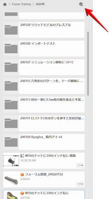

Bunga777
解決済み
ホビーユースのアカウントでできるか分かりませんが、こちらのデータパネル右クリックから移動ではダメ?

メッセージ3/18
Bunga777
解決済み
またこちらのボタンを押して頂くと、インターネットブラウザでファイルの操作が可能です。
Fusion内のデータパネルではフォルダ単位の移動ができませんが、インターネットブラウザならばフォルダ単位の移動も可能になっています。

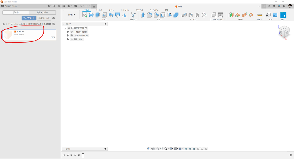

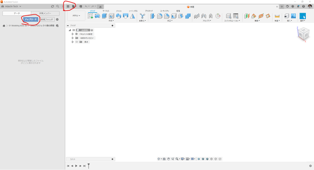

adachitech7
解決済み
@tetsuya_idei さん、
その他のやり方としては一旦Fusionのアーカイブファイルでアウトプットしてそれを目的のプロジェクトやフォルダの下にアップロードするというのもあります。
ファイルメニューからエクスポート。
AutodeskFusionアーカイブファイルを選定。
データパネルからアップロード。
データパネルにアイコンが表示されますのでこれを開いて次の作業をしてください。
他の方法もありますのでわざわざこの方法でやる必要もないのですが、ローカルにファイルをバックアップしておきたい場合などにも使えますので覚えておいてもいいと思います。

tetsuya_idei
データパネルのライブラリassetsから adachitech7さんの画像のデータパネルのアップロード画面にいくことができました。
さらにデータパネル上のファイルを図面上にドラックすることで挿入することが分かりました。
挿入した図面はひとくくりになっていますがばらすことができればやりたいことはできるので挿入した図面の元の区分に分ける方法を検討してみたいと思います。
