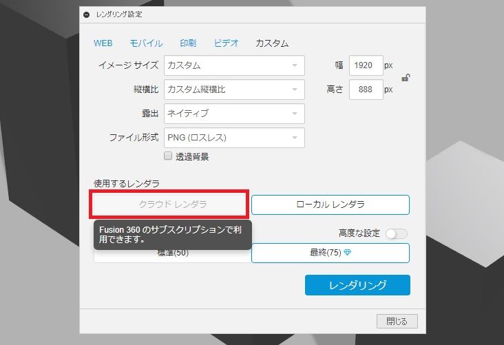

日本時間10月2日深夜より、予定通りの内容で
無償で提供されている個人用ライセンスの Fusion 360 の機能の一部が制限されました。

・クラウドレンダリングが不可
