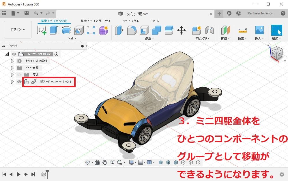

レンダリングのためにだけ<移動>させると元のモデルの位置も変わってしまいますので
レンダリング用に空モデルを保存してから、そこにミニ四駆のモデルを挿入して
その中でレンダリングしながら<移動>で調整したほうが
元のモデルにも影響がなく移動もしやすいと思います。
