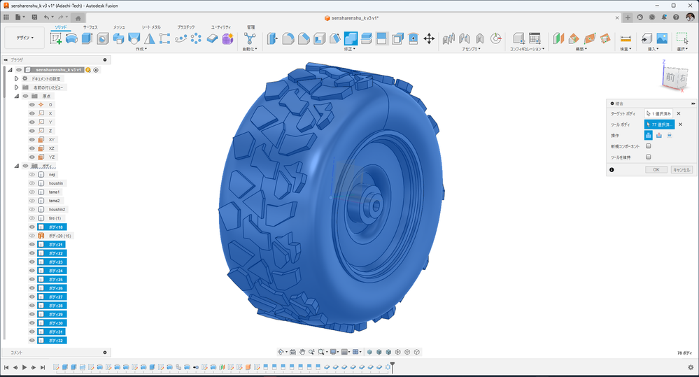

adachitech7
@8612noo3 さん、
こんな感じで作ってみました。
少し大きな直径で円をスケッチ。
サーフェスの押し出し。
スケッチを面に投影。
投影したスケッチで面を分割。
厚み付け。(後から厚さを-10mm, 方向を片側に変更しました)
円形状パターンコピー。
結合。
これで完成です。
トレッドパターンを投影する面をタイヤのカーブに合わせて曲面にするともっとそれらしくなると思います。

8612noo3
なるほど、先に円筒面をサーフェスで作成して投影するという方法もあるのですね。
今回は微妙に接地面がツラでなくわずかなふくらみがあるタイプでしたのでこのようにしました。
フチ面はタイヤのフチのコンターラインから構築→点、点を通る平面でオフセット面からスケッチを描き、エンボスから同様にパターン作成しました。
