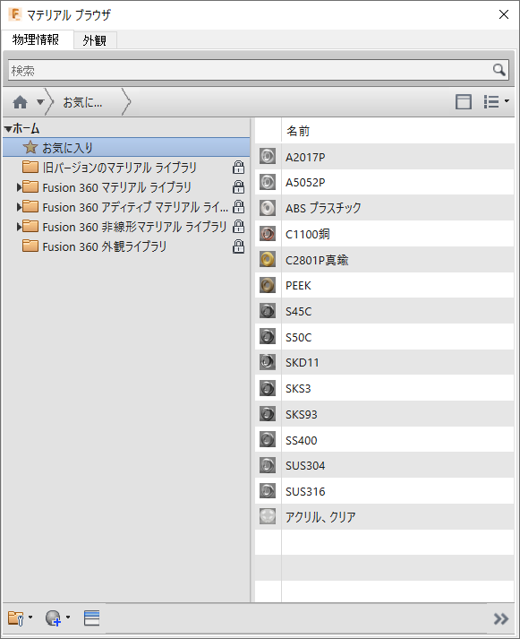

教えていただいた材料をマテリアルブラウザで、日本向けに打ち直してお気に入りに登録しました。

@TAG_101 さんへ おはようございます。
結構似たような材料が並んでいますね!
あまり特殊な材料は使わない業界(コスト重視?)なので、この程度で十分です。
